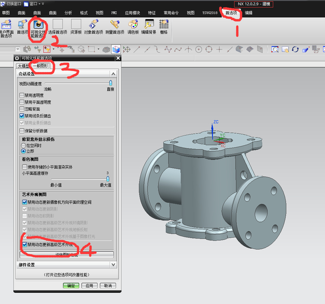

发表于 2019-9-15 10:43:58 来自手机 | 显示全部楼层 |阅读模式
UG高版本出现背光怎么关掉? UG高版本出现背光怎么关掉? 图165072 UG高版本出现背光怎么关掉? 图165073
发表于 2019-9-15 15:26:48 | 显示全部楼层
在如下图所示位置打勾  然后重启UG
UG高版本出现背光怎么关掉? 图165075

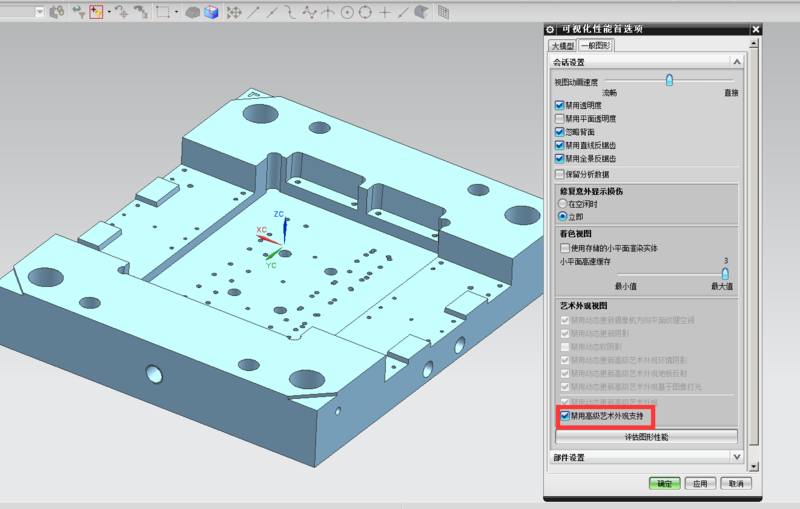

发表于 2019-9-15 15:29:11 | 显示全部楼层
优胜技术支持 发表于 2019-9-15 15:16
首选项-可视化性能,最小光源勾上
老师  我是这种
UG高版本出现背光怎么关掉? 图165076

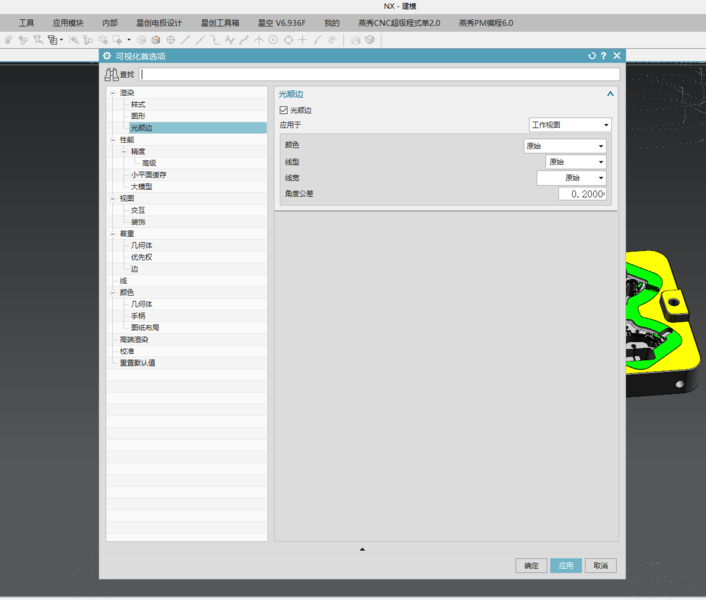

发表于 2019-9-15 15:32:50 | 显示全部楼层
优胜设计史勇老师 发表于 2019-9-15 15:26
在如下图所示位置打勾  然后重启UG
史老师,我是UGNX1880版本,界面不一样啊 UG高版本出现背光怎么关掉? 图165077
发表于 2019-9-15 16:38:36 | 显示全部楼层
这是12.0的版本  如下图所示的操作
UG高版本出现背光怎么关掉? 图165094
