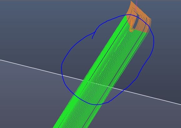

请教大神下,到扣面下的R角,清角时五轴联动用什么策略好?我用清角加工自动碰撞,生存出来的刀路不理想。有什么好的办法没?五轴编的比较少,请求大神指点

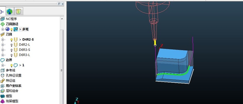

 楼主| 发表于 2019-9-11 23:10:13 | 显示全部楼层
用的是PM,清出来的刀路不理想,别的策略不怎么会用。公司的图档带不出来,我画了个大概的形状,做了条清角刀路,可以看到有的地方刀路很粗,不知道怎么解决,希望大神能指点下,工件过两天就要精加工了,这样的清角刀路走出来效果应该不好。[url=链接:https://pan.baidu.com/s/1uf80xg5s74JJ6rX5eCZsrg  提取码:4r4z  ]链接:https://pan.baidu.com/s/1uf80xg5s74JJ6rX5eCZsrg  提取码:4r4z  [/url]
请教倒扣面R角的五轴加工方法 图165014
请教倒扣面R角的五轴加工方法 图165015

发表于 2019-9-14 09:33:12 | 显示全部楼层
向5轴进军 发表于 2019-9-11 23:10
用的是PM,清出来的刀路不理想,别的策略不怎么会用。公司的图档带不出来,我画了个大概的形状,做了条清角 ...
清角精加工不支持倒扣加工 自动避让只是避开碰撞 你这个图可以用流线精加工 或者做曲面投影精加工
发表于 2019-9-14 09:47:18 | 显示全部楼层
清角精加工不支持倒扣加工 这里建议使用流线精加工 刀轴朝向点

 楼主| 发表于 2019-9-15 22:26:51 | 显示全部楼层
我用流线做了个刀路,刀路是在参考线以内,我想放大刀路怎么设置?
