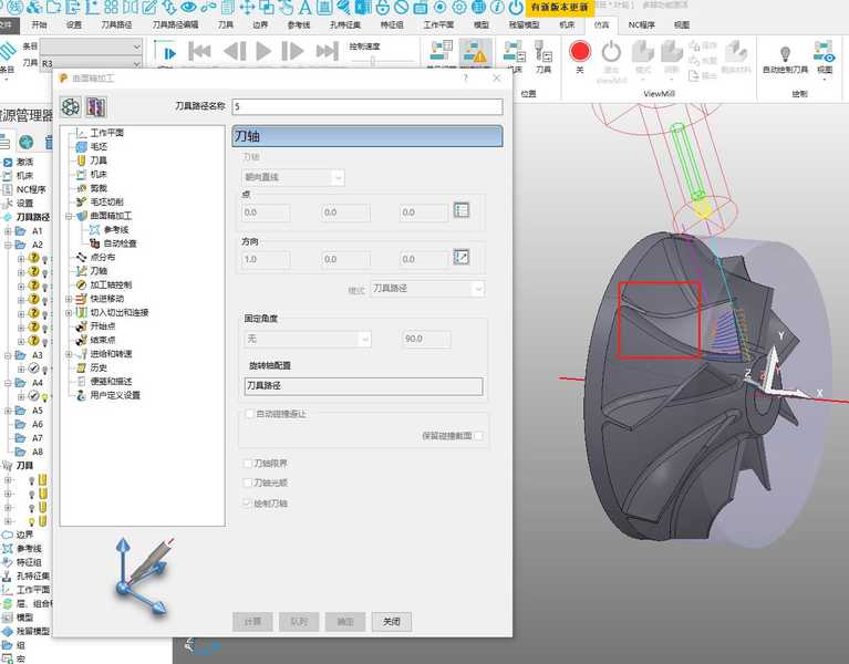

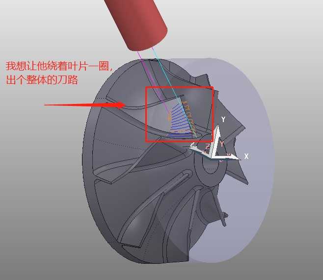

 楼主| 发表于 2019-9-3 09:50:53 来自手机 | 显示全部楼层
加工不到里面 wechat_upload15674754515d6dc6fb75a99
 楼主| 发表于 2019-9-3 09:52:53 来自手机 | 显示全部楼层
加工b d li m wechat_upload15674755705d6dc772d4877

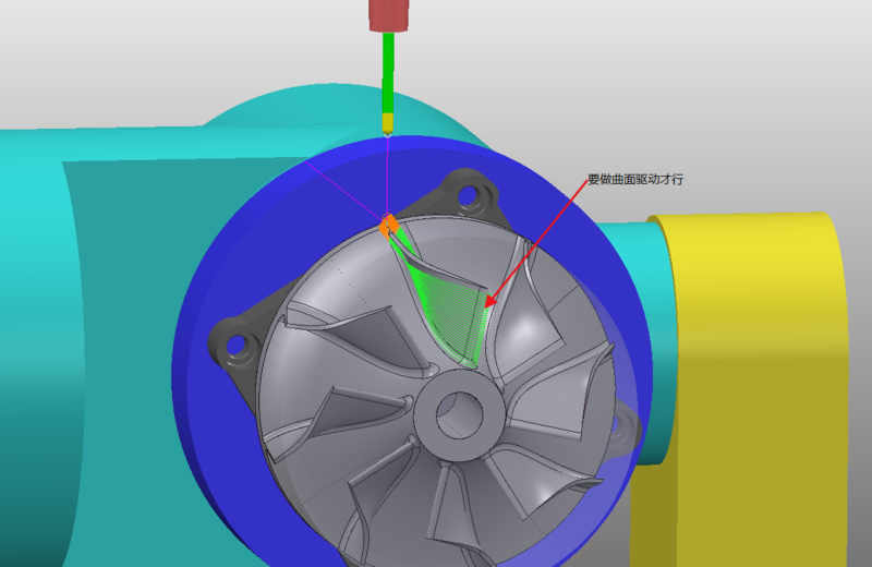

发表于 2019-9-5 17:47:46 | 显示全部楼层
这是要做驱动的。没驱动走不了

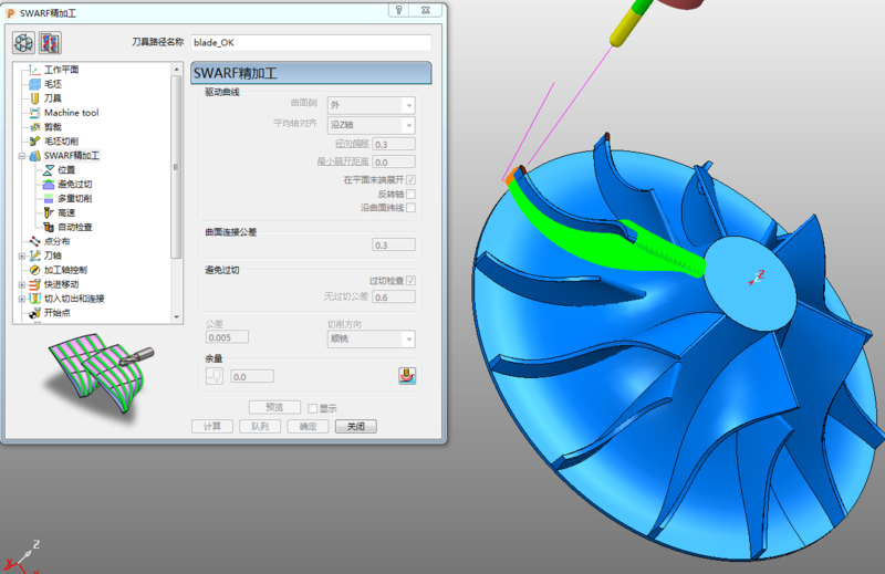

发表于 2019-9-28 17:37:23 | 显示全部楼层
用SWARF精加工应该就可以实现
发表于 2020-1-12 09:28:14 | 显示全部楼层
优胜五轴周琦 发表于 2019-9-5 17:47
这是要做驱动的。没驱动走不了
请问 是曲面投影加工的吗?
