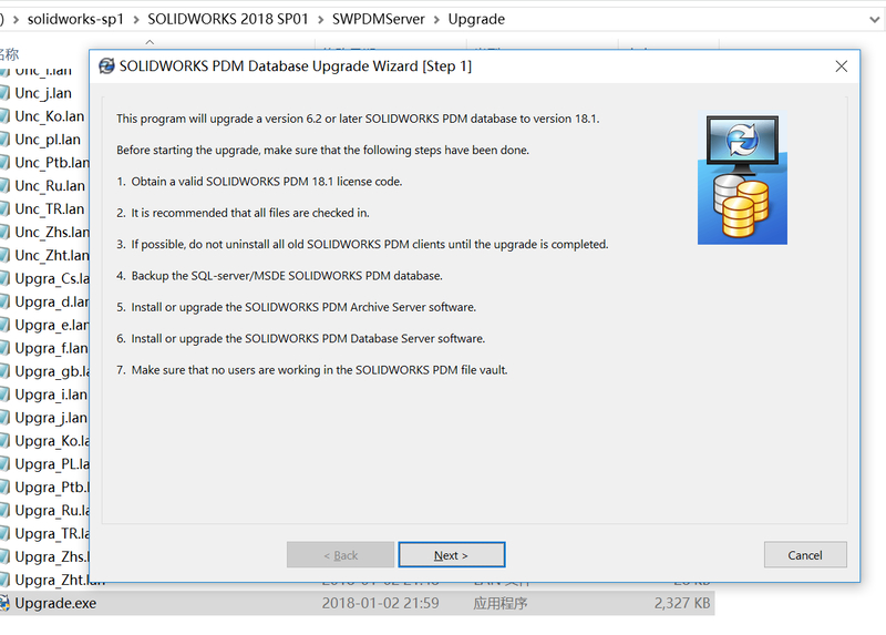

升级文件库数据库:
1. 请插入SOLIDWORKS DVD 并取消SOLIDWORKS 安装管理程序(如启动)。
2. 通过运行安装DVD 的Upgrade 文件夹中的SWPDMServer\Upgrade\Upgrade.exe,可
以手动启动升级向导。
3. 当出现信息框警告只有管理员才能运行数据库和文件库升级向导时,请单击是。
升级SOLIDWORKS PDM
4. 完成SOLIDWORKS PDM 数据库更新向导的步骤,具体如下所示:
a.在弹出的更新向导窗口中,选择下一步

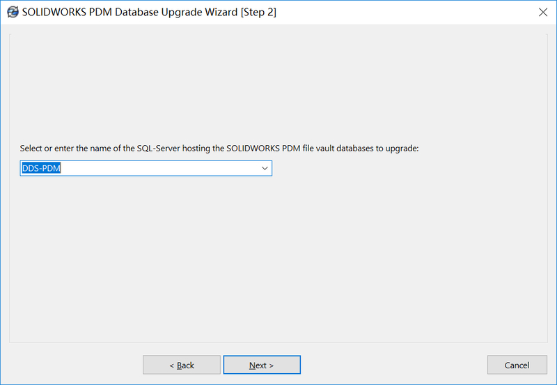

b.选择需要更新的数据库,点击下一步
SOLIDWORKS 文件服务器的升级 图164683

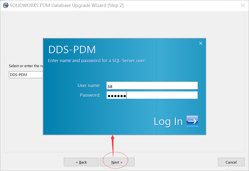

c.在点击下一步弹出来的窗口中,输入SQL所使用的用户名以及密码
SOLIDWORKS 文件服务器的升级 图164684

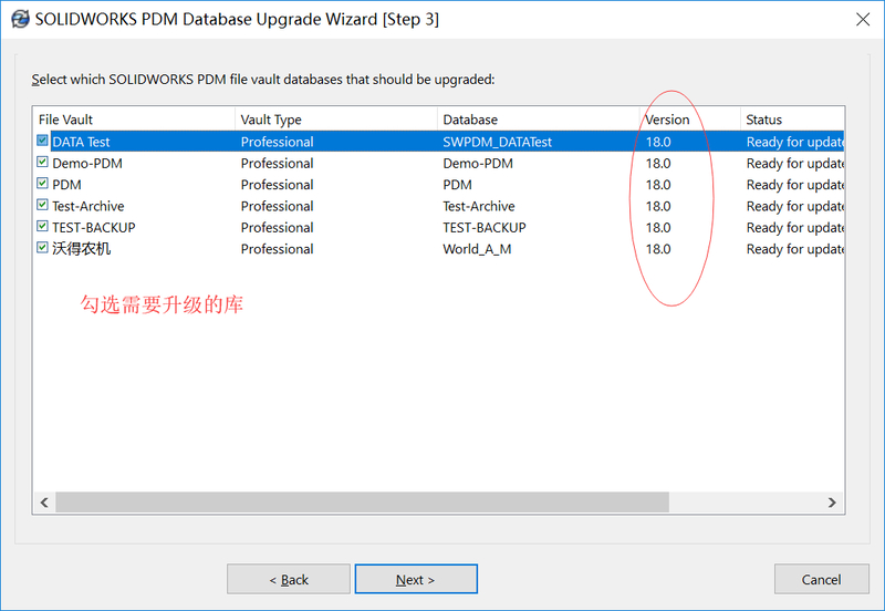

d.勾选需要升级的库
SOLIDWORKS 文件服务器的升级 图164685

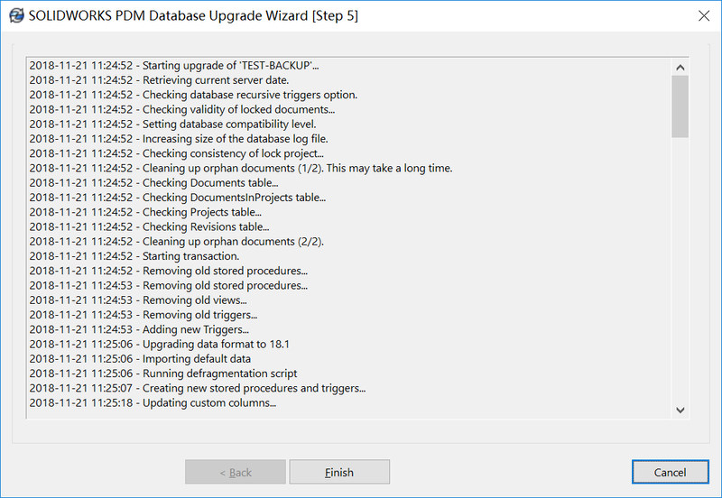

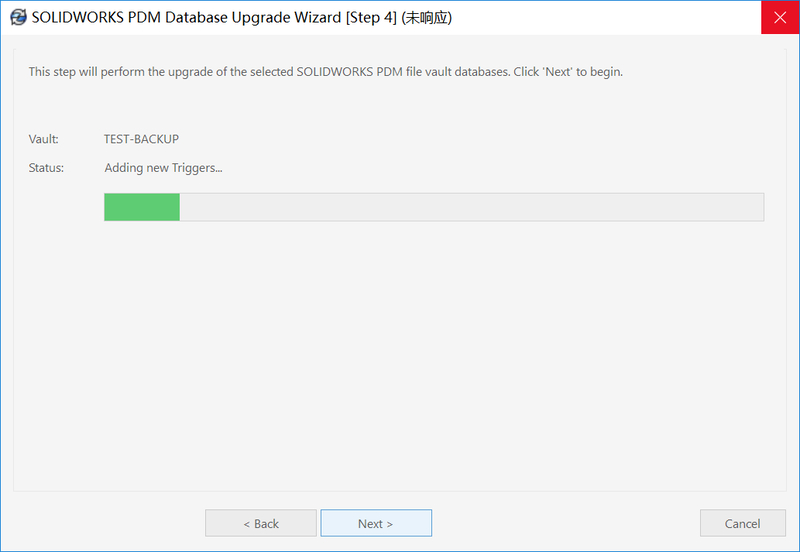

e.等待进度条全部读完
SOLIDWORKS 文件服务器的升级 图164686
注意:切勿停止仍在运行的升级进程 (upgrade.exe),除非工具报告了升级已失败的错误。尽管该工具似乎冻结,但升级可能仍在运行。升级有时可能需要持续几小时才完成,具体取决于数据库大小和复杂性。
SOLIDWORKS 文件服务器的升级 图164687
在升级完成之后,需要重启一下数据库服务。
