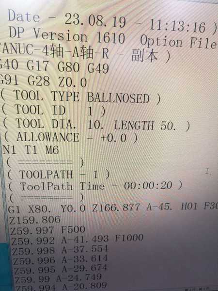

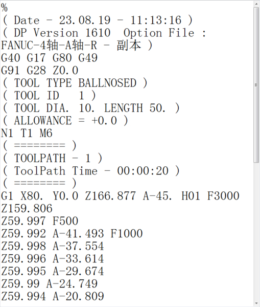

这个pm四轴后处理,旋转方向和机床相反,求老师帮我修改
让他反方向转

有H那一行最好加G43
发表于 2019-8-23 21:38:28 | 显示全部楼层
PM法兰克四轴 4A后处理已修改,请测试
