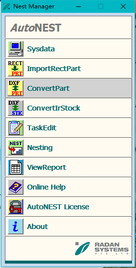

AutoNEST软件的运行启动模式:
●在Windows环境下,通过排样管理器的图标菜单(Nest Manager)可以直接运行AutoNEST;
●点击AutoNEST for AutoCAD 200X图标启动,AutoCAD和AutoNEST;

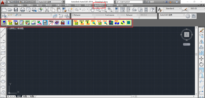

1、启动AutoNEST
点击桌面上的AutoNEST for AutoCAD 200X快捷方式,这将启动AutoCAD和AutoNEST,接下来,您将会看到一个附加的下拉菜单,图标为AutoNEST。窗口中的功能菜单;
CAD图形套料排版软件及解决方案——AutoNEST 图164601

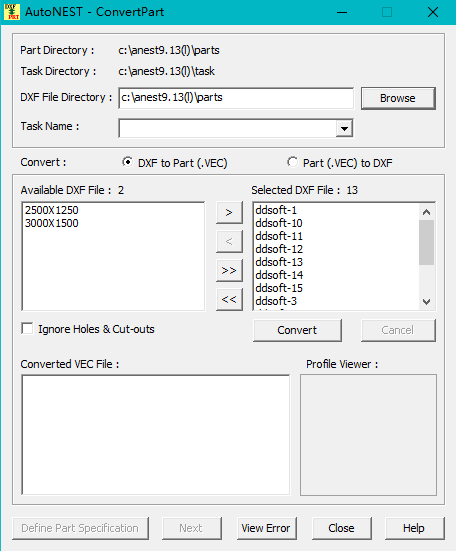

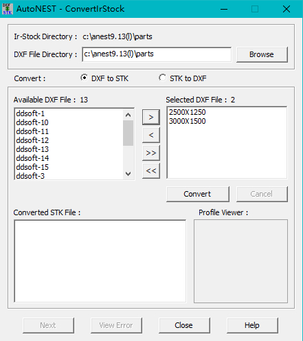

2、创建零件与板材
用户可以构造需要的排样的每个零件的结构。采用ConvertPart功能和ConvertIrStock功能分别保存零件和板材;
CAD图形套料排版软件及解决方案——AutoNEST 图164602 CAD图形套料排版软件及解决方案——AutoNEST 图164603

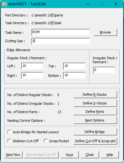

3、创建嵌套任务(TaskEdit)
这个就是任务的定义阶段。通过对话窗口,定义需要排样的零件、选定套料板材、零件到边与零件之间的距离的设定,以及其他排样准则的设定;
CAD图形套料排版软件及解决方案——AutoNEST 图164604

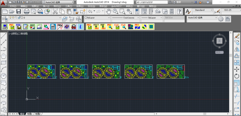

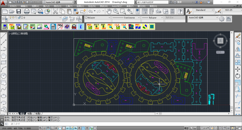

4、排样(Nest Now)
在上个步骤阶段定义排样需求之后,即可点击Nest Now按钮来进行排样计算了。布局结果将被自动转换为DXF格式,并在当前AutoCAD屏幕上显示。同时会有两个记录排样结果的文本文件将产生。
