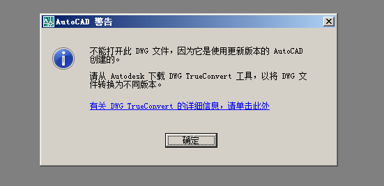

各位老师,师兄师姐: 我用Creo3.0导出的2D图在CAD上打不开,更新版本到2012版还是打不开,请问是什么情况?

  各位老师,师兄师姐:
CREO3.0导出2D在CAD上打不开是什么问题? 图164453
CREO3.0导出2D在CAD上打不开是什么问题? 图164452
发表于 2019-8-19 10:27:31 | 显示全部楼层
CAD版本低了,建议CAD2018

发表于 2019-8-19 11:56:09 来自手机 | 显示全部楼层
你看你导出的格式是哪个版本的,是不是版本过高了,creo
发表于 2019-8-19 11:56:31 来自手机 | 显示全部楼层
导出的时候,是有选择版本的
发表于 2019-10-23 22:13:57 来自手机 | 显示全部楼层
导出默认版本太高,估计就打不开了,可以降低版本打开
