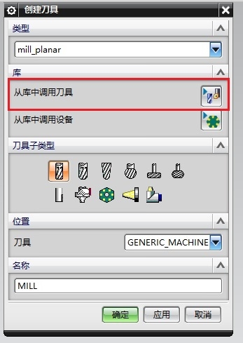

UG能不能想POWERMILL那样创建自己德刀柄库,请老师和各位同行师兄弟们指点

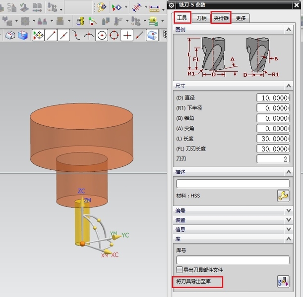

1、创建刀具、将刀柄尺寸通过夹持器创建、再将刀具导出至库、确定
2、打开创建刀具选择从库中调用刀具

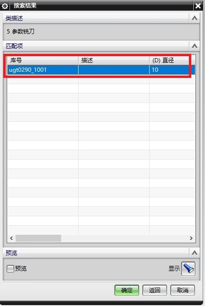

3、进入到库中后选择存储的刀具名称双击打开

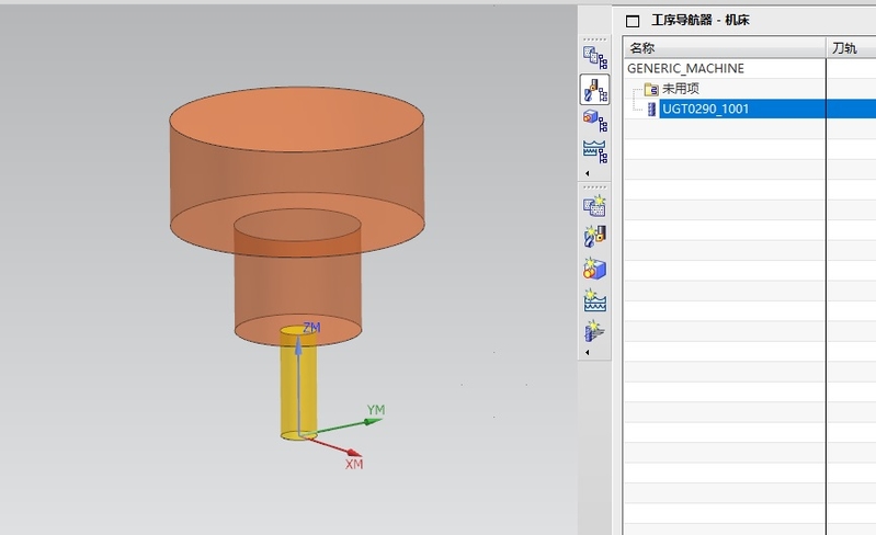

4、调出刀具及即有之前创建的夹持器
