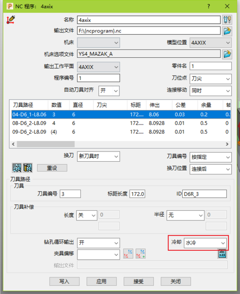

1、选水冷输出M51主轴中心出水指令 2、M46松轴 M47锁轴 3、刀补输出正确 4、带备刀指令,最后备刀输出第1把刀号 5、掠过进给率设为12000以上,输出G00快速移动 PM2019更多3-4-5轴后处理网盘下载 链接:点击网盘下载 密码:ej1c
