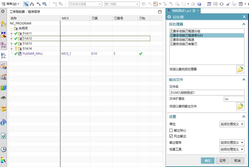

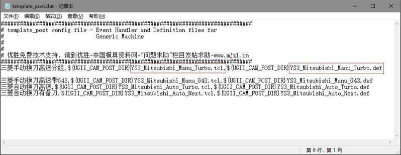

UG后处理设置
1、下载拷贝后处理文件到UG后处理目录
默认..\NX 12.0\MACH\resource\postprocessor
优胜外挂后处理目录:D:\YSUG\postprocessor
2、记事本打开template_post.dat,按格式添加
3、优胜免费后处理技术支持QQ800004580
