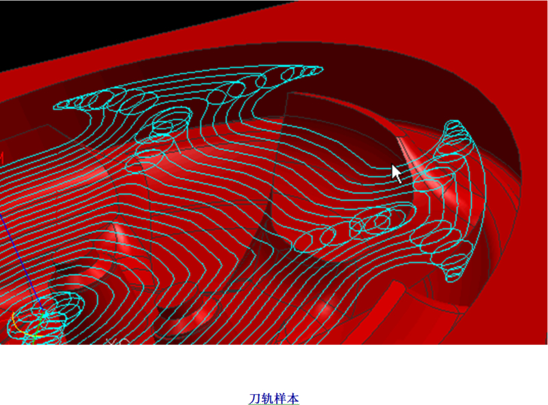

摆线切削是一种切削模式,此模式采用回环控制嵌入的刀具。当需要限制过大的步距以防止刀具在完全嵌入切口时折断,且需要避免过量切削材料时,需使用此功能。在进刀过程中的岛和部件之间、形成锐角的内拐角以及窄区域中,几乎总是会得到内嵌区域。摆线切削可消除这些区域。刀以小的回环切削模式来加工材料。也就是说,刀在以回环切削模式移动的同时,也在旋转。
向外摆线切削是首选模式,它将圆形回环和流畅的跟随移动有效地组合在一起。
UG加工各参数详解-关于驱动方法-摆线切削 图164116
下面的示例对向外摆线切削进行了说明。请注意回环切削模式。将这种模式与常规切削方法进行比较,在后一种情况下,刀以直线刀轨向前移动,其各个侧面都被材料包围。
UG加工各参数详解-关于驱动方法-摆线切削 图164117
向外摆线切削

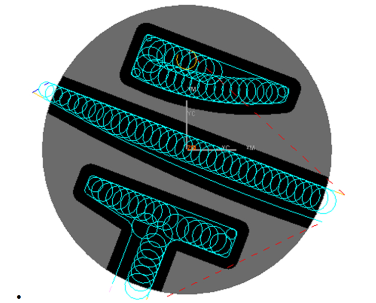

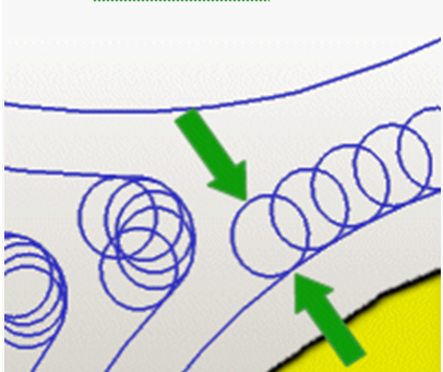

摆线切削的切削方向设置为向外,这种切削模式适合进行高速粗加工。这种模式包括摆线铣削、拐角倒圆和其他拐角及嵌入区域处理,以确保达到指定的步距。它是跟随部件和向内摆线切削模式的组合,可用于型腔铣、平面铣和面铣削操作。
向外摆线切削:
•        通过引入摆线刀轨,防止刀具开槽或超出指定的步距限制。
•        对尖角倒圆,使其成为圆滑的转角。
•        通常从远离部件壁处开始,向部件壁方向行进。
•        仅在必要时才引入摆线切削。
•        提供可变摆线宽度,以便加工槽和尖角。您指定一个最小宽度,软件根据需要逐步减小实际摆线宽度以避免过切。
注意:最小摆线宽度值必须大于 0。
UG加工各参数详解-关于驱动方法-摆线切削 图164118
在典型的腔体加工例程中,刀具首次进入封闭型腔或沟槽时,就被完全嵌入进去了。刀具在拐角处承受的载荷也将超出预期的。金属切削率的峰值会导致刀具过早损坏。这迫使机械师减小加工参数,进而导致生产力丧失。
恒定的金属切削率是高效加工的一个非常重要的准则。经过优化的摆线刀轨可确保在整个刀轨中保持预期的金属切削率。

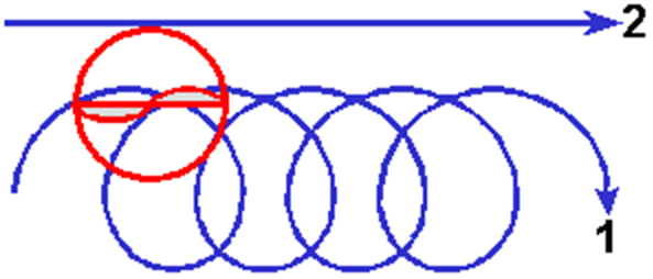

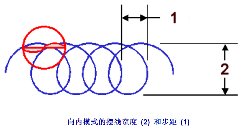

摆线切削方向设置为向内后,刀按圆形回环模式移动,同时圆心沿轨迹 (1) 移动。在外观上看起来就像伸长的弹簧。光顺的跟随模式 (2) 向内切削区域。这是原有的模式,已很少使用,因为向外摆线切削有更多的优点。
UG加工各参数详解-关于驱动方法-摆线切削 图164125
摆线宽度
输入摆线宽度(在切削参数对话框上,策略页面中)。下面的摆线切削模式的宽度较小。
UG加工各参数详解-关于驱动方法-摆线切削 图164126
下面的摆线切削模式显示了更大的刀轨宽度:
UG加工各参数详解-关于驱动方法-摆线切削 图164127
对于向内摆线模式,步距必须小于刀轨宽度的三分之二。
UG加工各参数详解-关于驱动方法-摆线切削 图164128

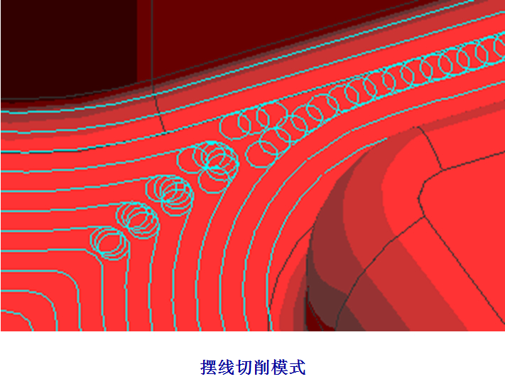

使用摆线切削后,其他的刀路都与光顺的跟随周边向内模式相似。

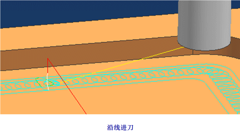

沿线将跟随摆线切削的中心,如下所示。

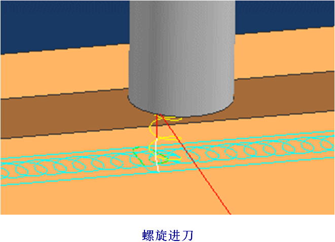

螺旋线进刀具有常见的行为,如下图所示。
UG加工各参数详解-关于驱动方法-摆线切削 图164131

区域
软件会在向内摆线模式不适合的位置(狭长的区域)改变切削类型。使用跟随部件模式对要采用摆线模式的非常小的区域进行加工。
