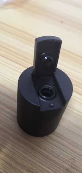

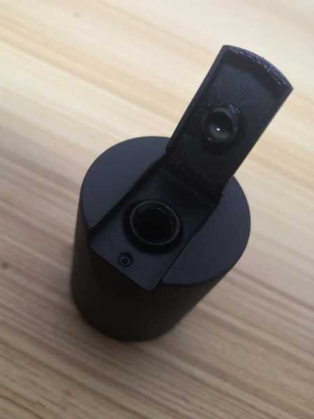

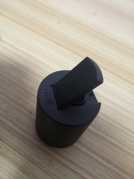

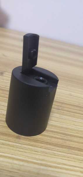

[注塑模具] 那位大师知道这个产品如何分模,用什么结构呢?
发表于 2019-7-31 10:50:28 来自手机 | 显示全部楼层 |阅读模式
分模 wechat_upload15645413915d4101cf9bee2 wechat_upload15645413935d4101d13744d wechat_upload15645413945d4101d2588c2 wechat_upload15645413955d4101d37cc68 wechat_upload15645413965d4101d48db55 wechat_upload15645413985d4101d662675
会的请联系我!
发表于 2019-7-31 15:49:32 | 显示全部楼层
这种可折叠的产品一般都采用PP料  如果是PP料倒扣不大可以考虑强脱
