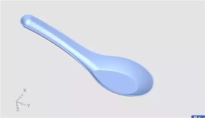

下面是这个汤匙的外形:
脑洞大开,奇妙的多层模具制造创意! 图163988

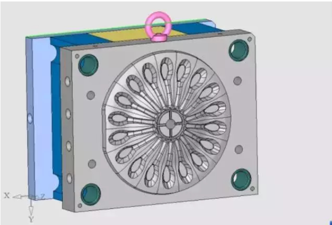

磨磨蹭蹭搞了5天,我才将模具设计出来,是这样的:(此图是根据回忆画的)
脑洞大开,奇妙的多层模具制造创意! 图163990

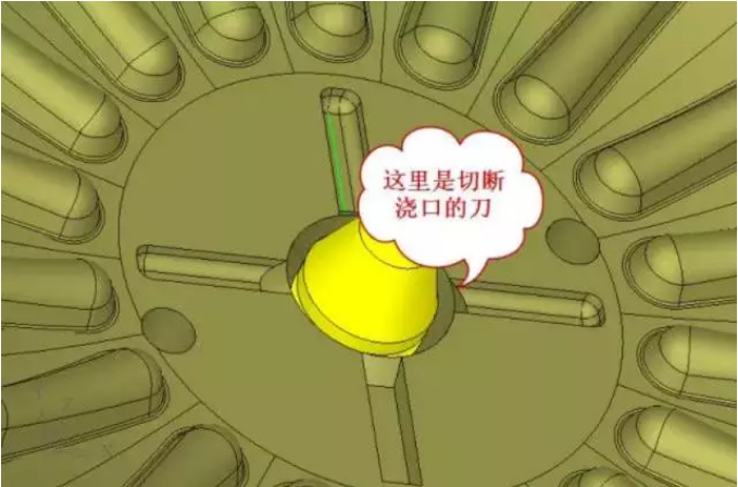

当时我还没有水平做多层的,在原来一层的基础上,先搞二层试试吧。问题的关键是二层之间的浇口怎么断开。我设计了这样的带“刀”的浇口:
脑洞大开,奇妙的多层模具制造创意! 图163991

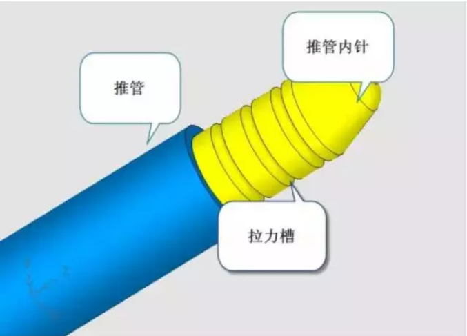

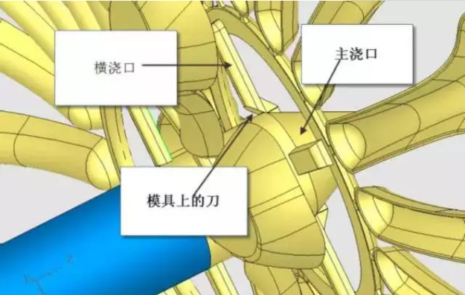

整个主浇口是一个圆的管子,包在推管内芯上,这个推管内针上有几条槽,用来拉浇口的。
脑洞大开,奇妙的多层模具制造创意! 图163993

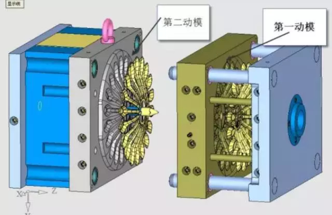

当模具开模时,二层的产品跟随动模一起后移,当第一动模被限位螺丝拉住时,第二动模继续后移,这时,管状的主浇口由于推管内针上的槽的作用,继续被向后拉,由于第一动模上的“刀”的作用,将横流道与主浇口切开,横流道被切断后,与第一层的产品一起留在第一动模和定模之间,并被设置在第一动模上的“气阀”吹下来,实现自动脱模。
当动模开到底后,注塑机的顶出杆推动模具上的推管,将第二层的产品和第二层的横流道以及主浇口一起顶出来。也达到自动脱模的要求。
