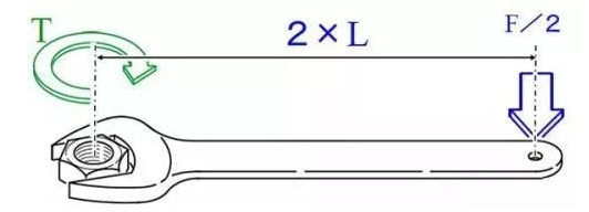

力矩在物理学里是指作用力使物体绕着转动轴或支点转动的趋向。力矩,力对物体产生转动作用的物理量,可以分为力对轴的矩和力对点的矩。转动力矩又称为转矩或扭矩。
其中,L 是从转动轴到着力点的距离矢量,F 是矢量力。力矩也是矢量,力矩的单位是牛顿-米。
