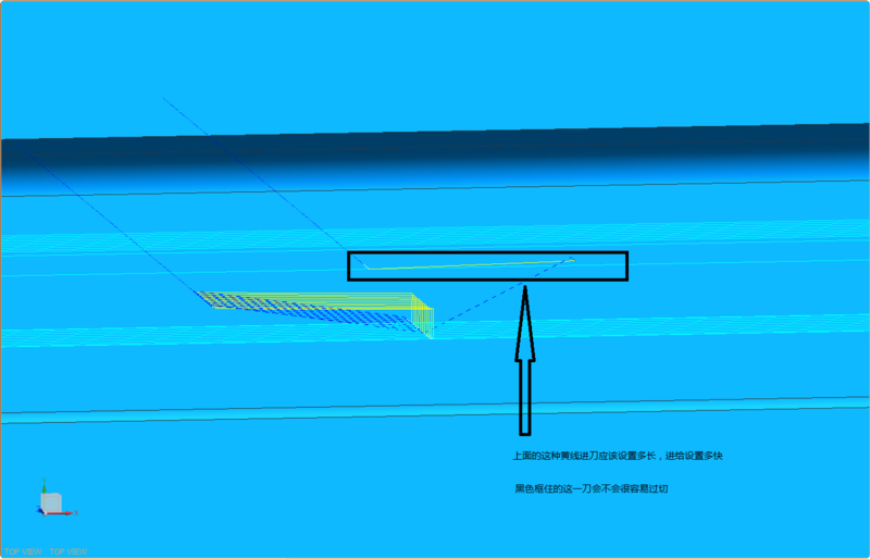

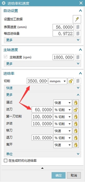

黄色线进刀进给,和蓝色线进刀进给,该给多少。
发表于 2019-7-31 09:28:34 | 显示全部楼层
一般开粗设置斜向进刀(1-5度)、斜坡角度设置一般大于下切量一点即可
黄颜色是斜向进刀线设置(60-80%)即可
 楼主| 发表于 2019-8-2 10:34:10 | 显示全部楼层
一毫米以下小刀做钢料也可以这样设置吗?   还有图片中黑色框选的那一刀是不是很容易过切
