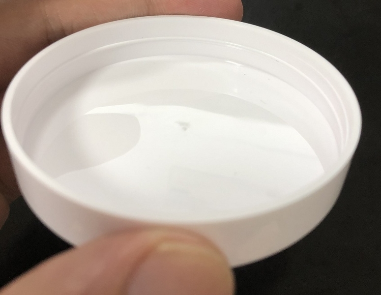

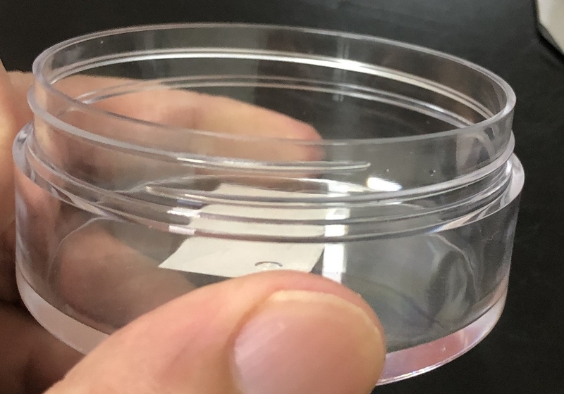

都是一出八,结构怎么做呀
点浇口
点浇口

外螺纹用行位对包  内螺纹用螺纹抽芯  可以参考下站内贴子
