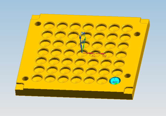

FANUC主副程序调用后处理说明
1、主程序为位移程序,坐标为模具中心
2、子程序为调用程序,坐标为穴位中心,设转速和进给
3、主程序和子程序安全高度必须固定设置为Z30.
4、主副程序名必须为4位数字,主程序组名为010,对应的子程序名0101,主程序NC输出 M98 P0101
5、主程序位移钻孔程序-机床控制-开始刀轨事件-Set Modes为增量坐标输出
三菱M70主副程序调用后处理说明
1、主程序为位移程序,坐标为模具中心
2、子程序为调用程序,坐标为穴位中心
4、主副程序名必须为4位数字,主程序组名为010,对应的子程序名0101,主程序NC输出 M198 <0101>
6、主副程序不能带后缀名,主程序传输到存储器,副程序拷贝到存储卡,调用指令:M198 <0101>

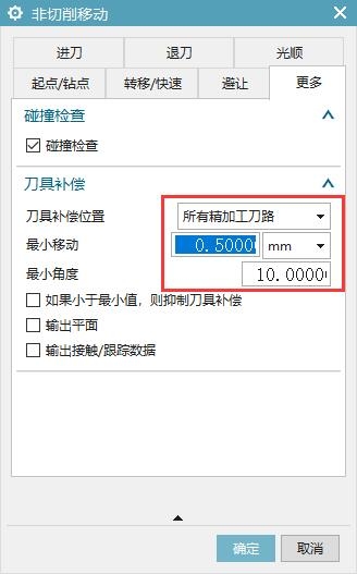

UG带刀补子程序
( 0101 )
/G91 M99
G90 G92 X0. Y0. Z30.
( D4 ---> D=4.00 R=0.00 )
S2000 M03
G00 G90 X-1.008 Y.413
Z30.
Z-2.
G01 Z-5. F250.
G41 X-1.5 Y.5 D01
G03 X-2. Y0.0 I0.0 J-.5
X0.0 Y-2. I2. J0.0
X2. Y0.0 I0.0 J2.
X0.0 Y2. I-2. J0.0
X-2. Y0.0 I0.0 J-2.
X-1.5 Y-.5 I.5 J0.0
G40 G01 X-1.008 Y-.413
Z-2.
G00 Z30.
G00 X0. Y0.
G91
M99

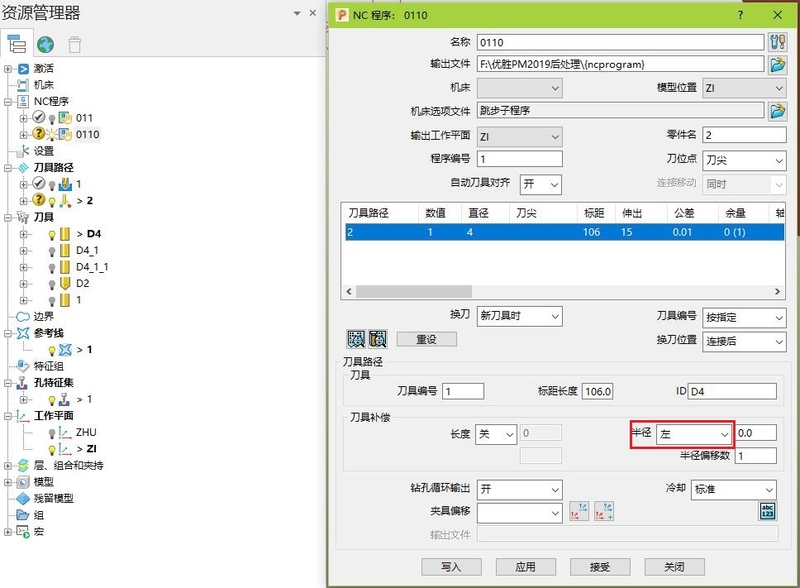

PM带刀补子程序
G92 X0. Y0. Z30.
/G91 M99
(D4 ---> D=4.0 R=0.0 L=106.0)
S1500 M03
G00 G90 G40 X1.5 Y-1.0
Z5.0
G01 Z-5.0 F1000.0
G41 X2.0 D1 F200.0
G03 G17 X3.0 Y0.0 I0.0 J1.0
G03 X-3.0 I-3.0 J0.0
G03 X3.0 I3.0 J0.0
G03 X2.0 Y1.0 I-1.0 J0.0
G01 G40 X1.5 D1
G00 Z10.0
G00 Z30.
G00 X0. Y0.
G91
M99

老师:PM也可以做成这样子吗?
 楼主| 发表于 2020-9-1 11:57:56 | 显示全部楼层
潘露 发表于 2019-7-28 13:44
老师:PM也可以做成这样子吗?
PM主副程序调用跳步后处理已上传
