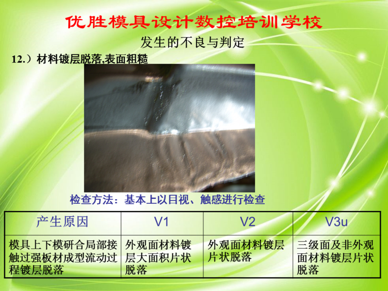

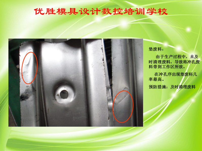

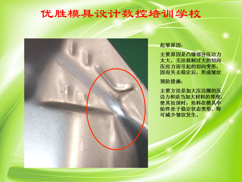

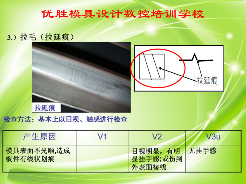

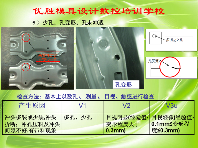

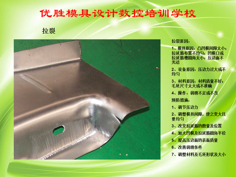

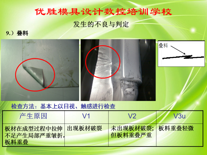

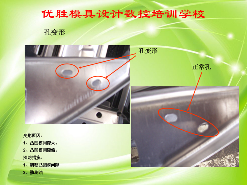

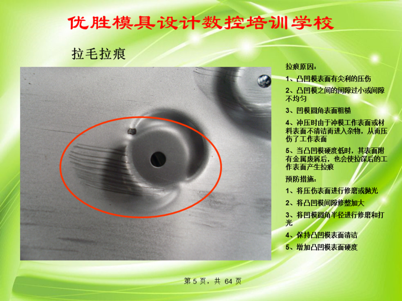

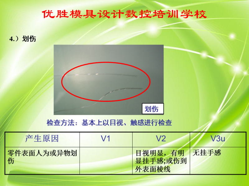

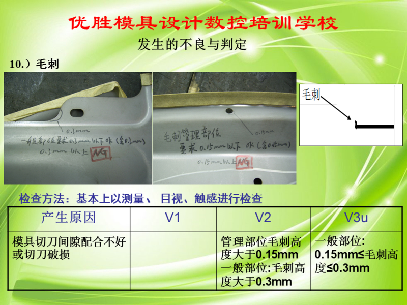

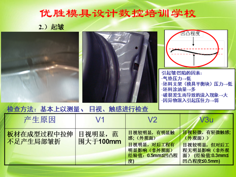

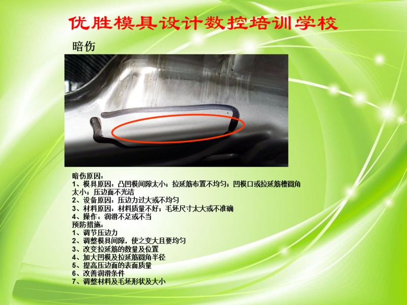

[五金模具] 五金冲压件常见的缺陷及处理
