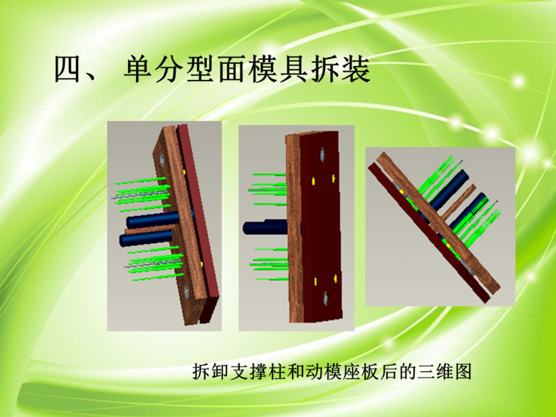

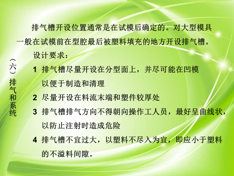

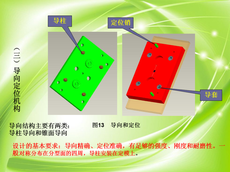

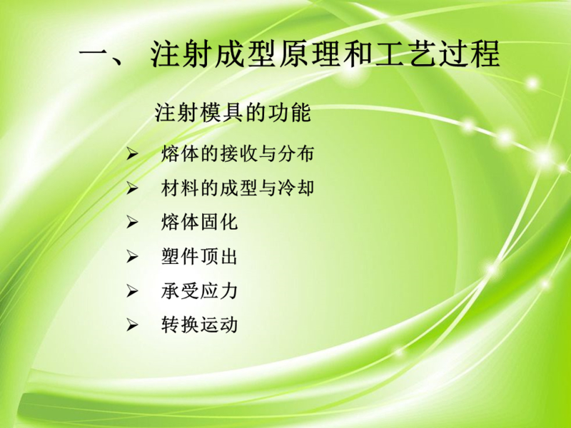

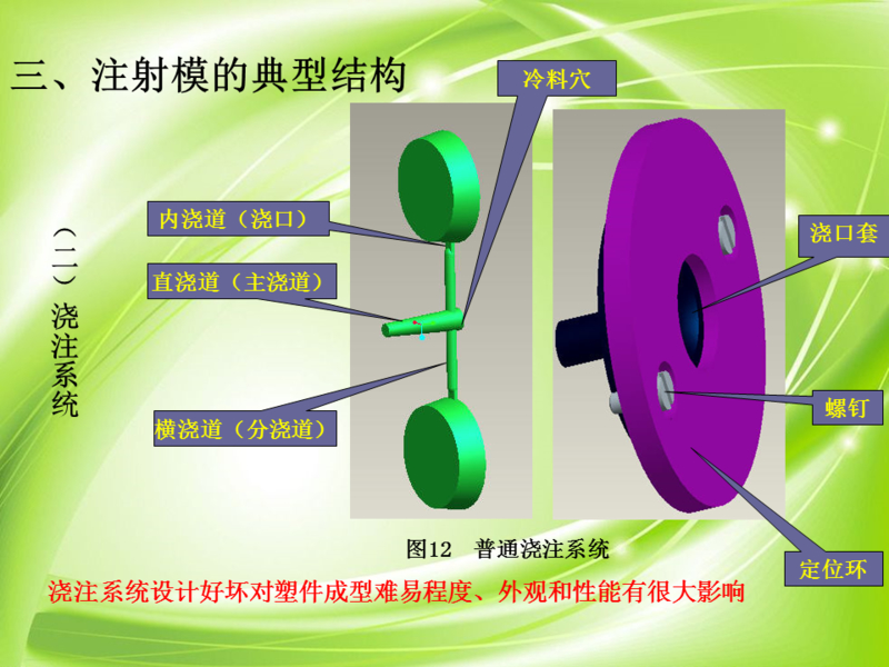

[交流分享] 注塑模具的结构与拆装详解
