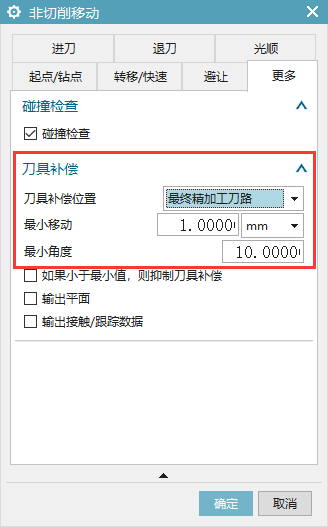

西门子802D车床后处理出来的程序刀尖右补偿还是G41?怎么设置后处理才能自动识别G41,G42?谢谢

顺铣为G41,逆向为G42,参考铣床设置如下
