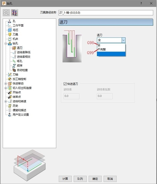

Mitsubishi_三菱M70 M80系统
1、须安装PM2019,PM2017-PM2018才可用此后处理
2、刀补输出正确
3、带备刀指令,最后备刀输出第一把刀号
YS3_Mitsubishi_Manu(手动换刀)
YS3_Mitsubishi_Auto(不带备刀)
YS3_Mitsubishi_Auto_NextTool(带备刀)
4、支持以下固定循环
G81 单次啄孔
G83 深钻
G84 攻螺纹(节距为功牙F)
G76 镗孔(退刀固定设为Q0.3)
5、掠过进给率设为12000以上,输出G00快速移动
6、支持G98全退刀和G99不完全退刀(如图)
7、钻孔-螺旋,支持输出G02螺旋指令
8、程序头显示加工时间、Z深度和刀具列表
优胜PM2019_三菱最新稳定好用的后处理 图163510
优胜PM2019_三菱最新稳定好用的后处理 图163511
