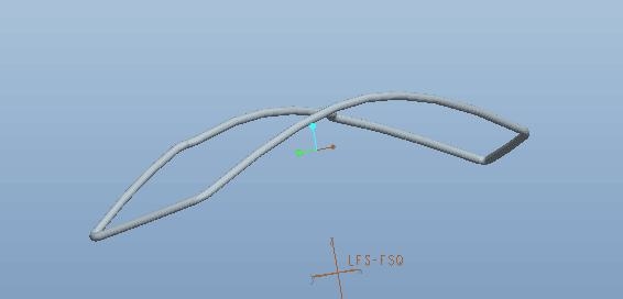

老师请教这个图要展平,要怎么处理?

老师请教这个图要展平,要怎么处理?

菜单-工具-复合-展平构造图样,展平曲线,偏置中心线,最后用管道命令生成实体
