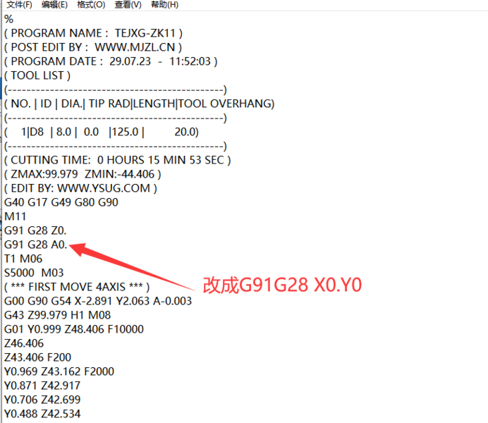

能帮忙把G91 G28 A0 改成G91 G28 X0 Y0 谢谢!!
PowerMILL2019_法兰克四轴后处理_4A 图180996
