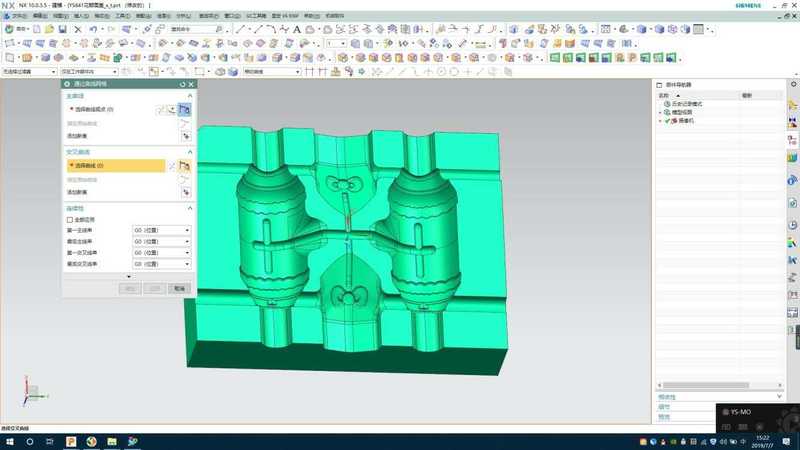

优胜编程图档用UG10.0无法选面选线是怎么回事?
查看: 2334|回复: 1
[UG设计] 优胜编程图档用UG10.0无法选面选线是怎么回事?
发表于 2019-7-7 15:37:46 来自手机 | 显示全部楼层 |阅读模式
优胜编程图档用UG10.0无法选面选线是怎么回事? 图163431
发表于 2019-7-7 20:25:12 | 显示全部楼层
如果UG-文件夹,直接打开x_t文件,自动转为装配档,全部保存,目录下有多个文件PRT
优胜编程图档用UG10.0无法选面选线是怎么回事? 图163450
UG-文件-新建-导入-parasolid,选YS541.x_t,不会生成装配档
