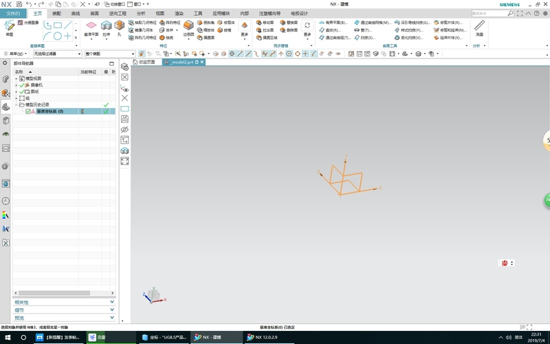

本帖最后由 qsch2000 于 2019-7-4 22:34 编辑 我NX选中了包括默认的基准坐标系在内的对象,按删除把基准坐标系也一并删除了,怎么设置才能不让NX默认的基准坐标系被删除。如果把基准坐标系设为仅可见,那䓍图时选不到X,Y,Z 平面,我单位的NX就不会把基准坐标系删除,不知在哪里可以设置?我家里电脑的NX8.5,NX12,NX1872都是这个样子。
怎么设置不让NX默认的基准坐标系选中了也不能被删除? 图163355
发表于 2019-7-5 14:43:10 | 显示全部楼层
基准坐标系 默认的放在60层  删除的时候  把60层的图层关闭 就可以避免删除坐标系
