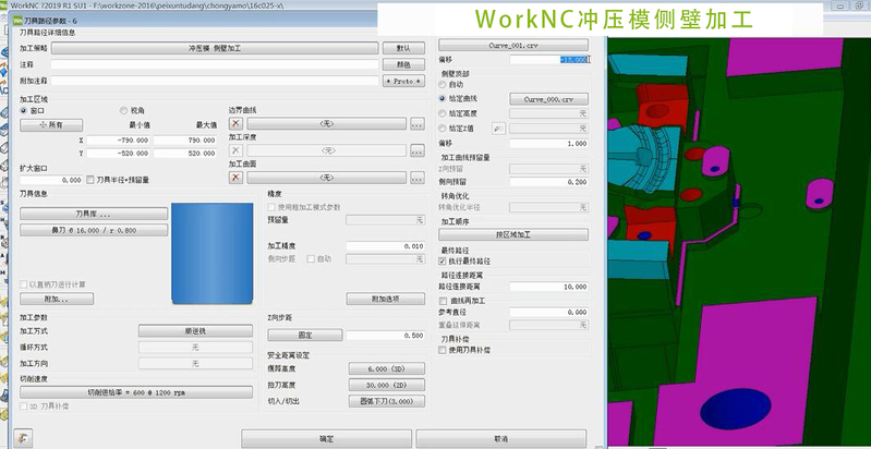

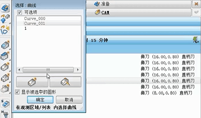

WorkNC拥有能够应用在不同行业丰富的加工策略,掌握这些策略的应用能够帮助编程人员减轻编程负担,提高编程效率。以WorkNC冲压模侧壁加工策略为例,操作简单,加工精度高。
图文操作如下

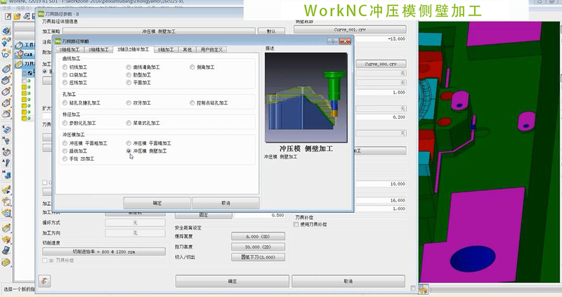

1.在2D加工策略中打开“冲压模侧壁加工”

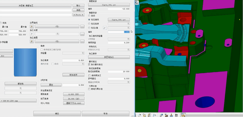

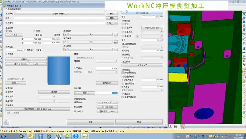

2. 设置刀具参数:把加工方式选择为“顺逆铣”,侧壁底部选线,然后设置“偏移量”和“侧壁顶部偏移量”

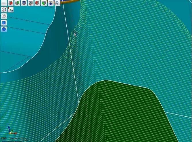

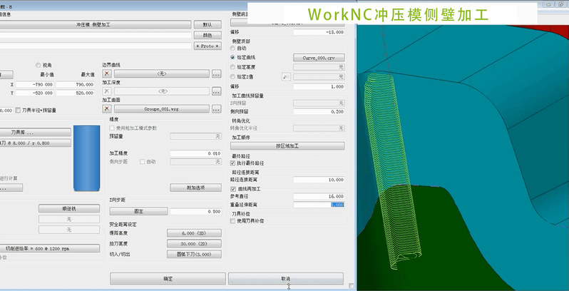

3. 角落清根, 选择更小的刀具,勾选“曲线再加工” 设置“重叠延伸距离”
