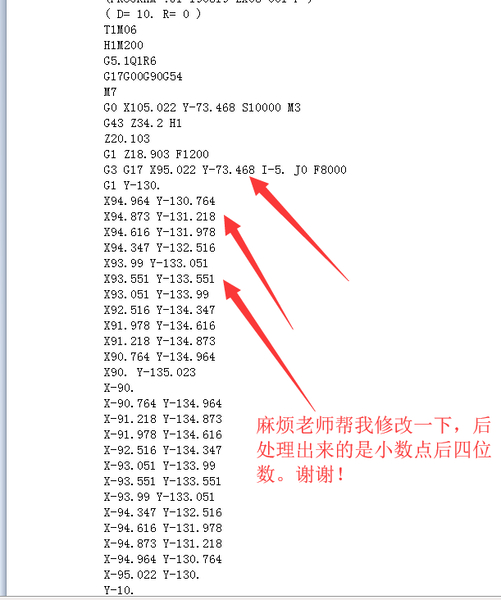

[后处理] 麻烦老师帮我修改一下PM后处理,谢谢
发表于 2019-6-20 12:11:37 | 显示全部楼层 |阅读模式

发表于 2019-6-24 00:29:53 | 显示全部楼层
已修改为PM2017版pmoptz格式后处理,请测试

 楼主| 发表于 2019-6-24 10:36:47 | 显示全部楼层
老师,你发的后处理是不是发错了,我看跟以前我上传的一样的啊,麻烦再发一下好吗?谢谢

发表于 2019-6-24 14:29:42 | 显示全部楼层
更新了
 楼主| 发表于 2019-6-24 14:59:59 | 显示全部楼层
老师,这个是不是只有2017版本才能打开的啊,麻烦帮我做一个2016以下版本的OPT格式的后处理可以吗?万分感谢!!!

发表于 2019-6-25 07:07:08 来自手机 | 显示全部楼层
OPT格式不好改,建议升级PM2017或PM2019
