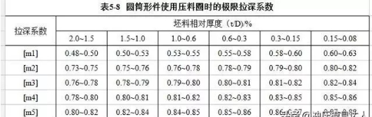

拉伸计算系数
拉伸系数非常重要,一个拉伸件需要分几步拉伸才能保证不出现开裂、起皱等问题都需要用拉伸系数公式进行计算。是拉伸工艺核算中的首要工艺参数之一,一般用它来决议拉伸的次序和次数。
但是,拉伸系数也不是固定不变的。影响拉伸系数m的因素比较多,其中包括:材料型号、厚度、拉伸结构类型、拉伸次数、拉伸速度、拉伸镶件圆弧过度大小等等。不过,一般都可以查表进行大概计算。
五金拉伸模设计,掌握拉伸系数、吃透参数,学会选材是... 图163058
