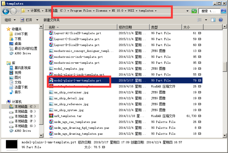

发表于 2019-6-18 09:04:20 | 显示全部楼层
需要更改模版文件:其路径:
UG制图注释的默认字体怎么更改 图162987
发表于 2019-6-19 09:39:40 | 显示全部楼层
记事本打开D:\YSUG\ugnx\NX10.0\nx10_cn.bat,删除默认参数设置行
set UGII_LOCAL_USER_DEFAULTS=D:\YSUG\ugnx\NX10.0\nx10_user.dpv
