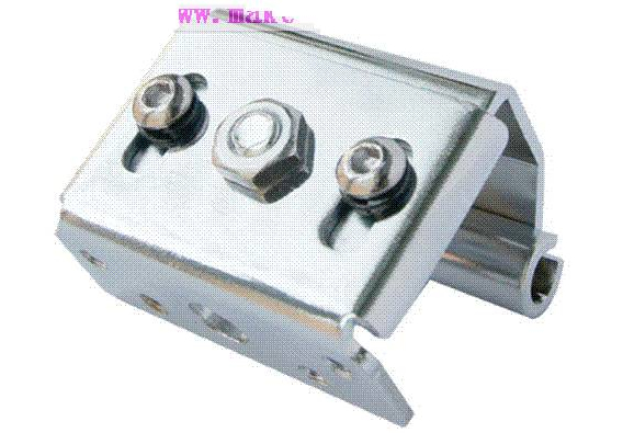

  记得之前写过一篇关于铰链的设计实例,其实一套铰链是由两个冲压件加一些螺丝之类的零件组装而成,在建材五金这一块,市场用量是相当大的,特别是在中国的门都–浙江永康,当然,像珠江三角洲也有很多生产这类零件的.这类产品一般材料都比较厚,薄一点的也就是用料省点的应该也有3mm厚,当然,各个地方可能产品形状有些差异,但不大,这一点可以看看我前面的文章五金冲压产品设计之铰链实例一(上),下面我们看看装配好的铰链实物图.(点击图片可以放大)
上图中面向我们的就是今天要讲的合页,材料厚度为3.75,材质为Q235A,先看产品图,如下:

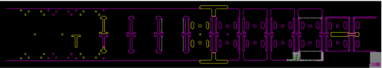

按以前的习惯,当然要贴一张标注好尺寸的图片,可是这一次我想还是免了算了,大凡对建材五金这一块有点了解的都知道它的大概尺寸,装在门上的.接下来我们要先规划一下,因为该产品如果一模出一个的话,单边折弯可能会导致拉料比较严重,而且浪费的搭边也很多,所以这里设计时这一模出两个,来看料带图图片为缩略图,点击放大)

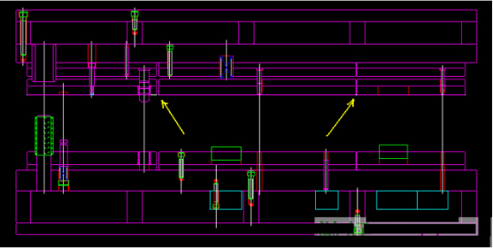

该料带长度有1.2米了,图片上可能看不太清楚,所以模具要分段才行,这里我们冲孔分一段,中间折两个小弯以及压毛边分一段,最后折弯切断分一段,共为三段.来看下大概模具图:
中间有几个地方可能有朋友还看不太明白,没关系,下面会一段一段地贴图上来讲解的.对应上面平面图的装配图如下:

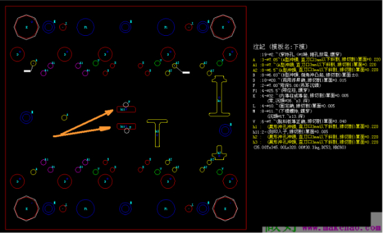

上图中黄色箭头标识为分段所示.下面我将分别贴出各段的下模板图档和模具实物图,先来看看第一段的下模图:
上图中米黄色标识处为两个刻印入子,图档中没有标识,在这段中,我们实现冲孔打沙拉,好了,今天就先到这里,明天我们接着讲解后面的工步.
