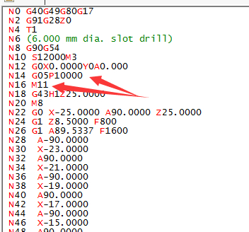

发表于 2019-5-23 19:52:38 | 显示全部楼层 |阅读模式
YS4.1_FANUC_4A_0424后处理.zip
50.69 KB, 下载次数: 777
 楼主| 发表于 2019-5-23 19:53:57 | 显示全部楼层
后处理中开始M75改成M11  后处理结尾M75改成M10
发表于 2019-5-24 08:53:18 | 显示全部楼层
好了,请测试

 楼主| 发表于 2019-5-25 12:58:54 | 显示全部楼层
多谢杨老师  可以了
