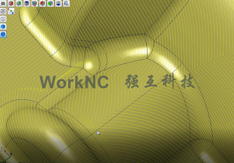

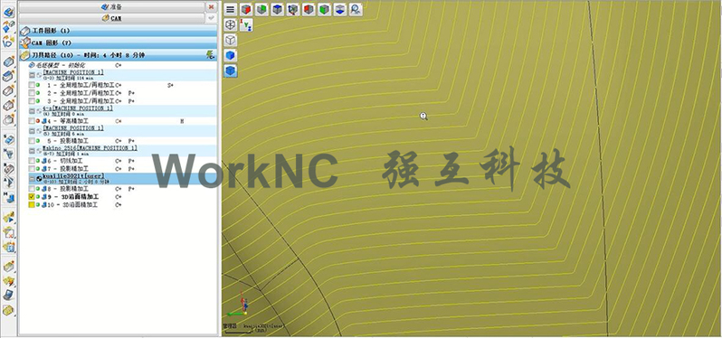

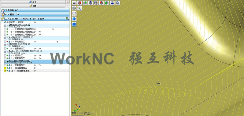

两条参数设置一样的刀路,却呈现不一样的刀路形状,用不同的颜色“近距离”对比一下两条刀路的区别:

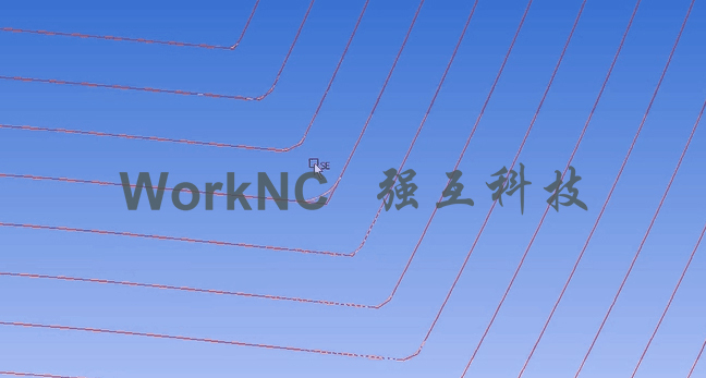

其中一条刀路在陡峭褶皱的地方会出现尖角的形状
另外一条刀路在同样的区域呈现的刀路则为圆弧状

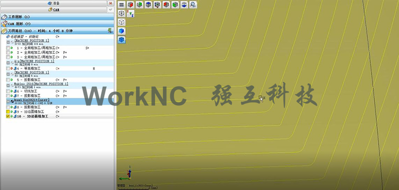

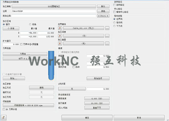

如何将尖角的刀路改善为圆弧状刀路?操作非常简单:在刀路注释中增加一个指令:/smooth3d=

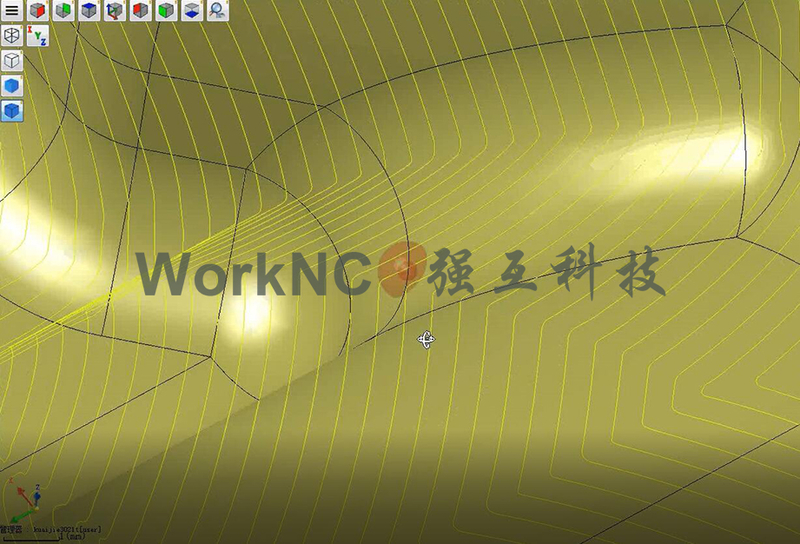

获得的刀路就如下:
改善后的刀路不仅能提高效率、提升加工质量,而且能延长刀具寿命。
