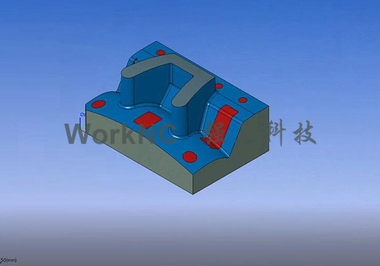

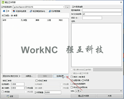

WorkNC残留毛坯导出功能能够在相同软件中自动找出毛坯,帮助工程师避免重复操作,提高编程加工效率
相同软件的WorkNC残留毛坯导出步骤如下:

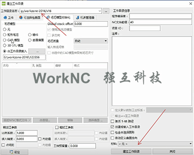

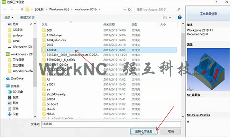

1. 打开“建立工作目录”—点击“由工作目录载入”—选择同名图档,该案例中的图档名称为“123556”—点击“选择建立工作目录”

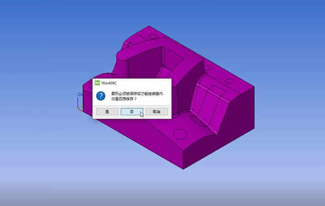

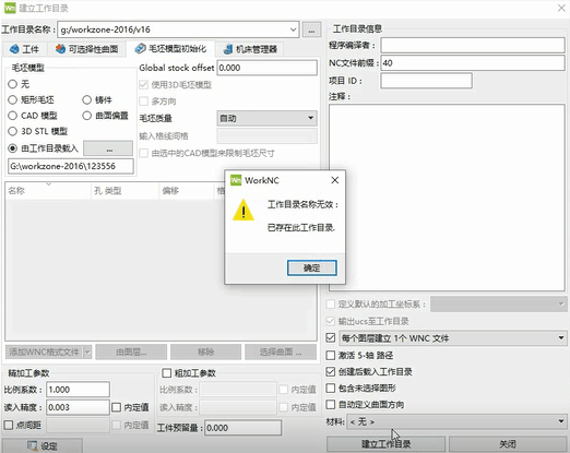

2.选择工件,避免产生报警

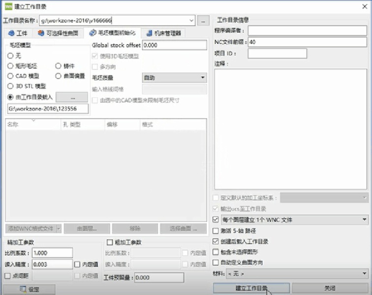

3.点击“毛坯模型初始化”—“由工作目录载入”—“建立工作目录”

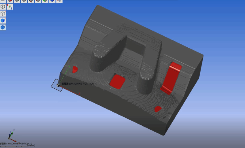

4. 得到自动载入的残料毛坯
