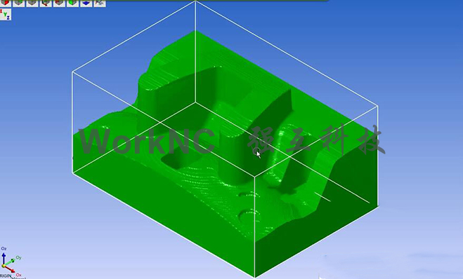

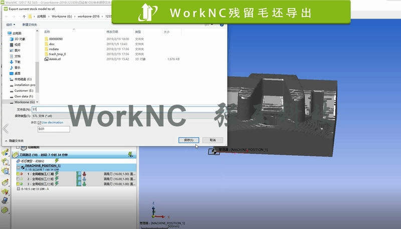

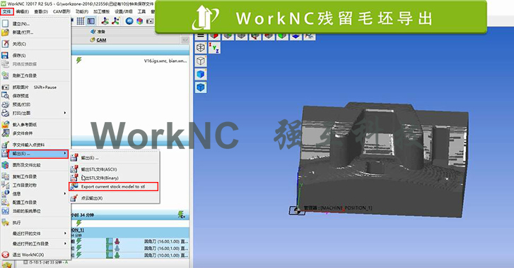

如果想要把WorkNC导出的残留毛坯运用至其他不同的CAM数控编程软件,例如UG/Powermill/Cimatron/Mastercam等CAM数控编程软件,不再需要通过模拟导出毛坯,现在的WorkNC版能够直接以STL格式导出毛坯,满足编程人员的编程需要,简化了操作手续,大大提高了效率。
快速以STL格式导出毛坯的方法如下:
点击“文件”,找到下拉菜单中的“输出”—选择“Export current stock model stl”,以stl格式保存即可。
你知道如何让WorkNC导出的残留毛坯应用至UG等不同CAM编程软... 图162678
你知道如何让WorkNC导出的残留毛坯应用至UG等不同CAM编程软... 图162679
你知道如何让WorkNC导出的残留毛坯应用至UG等不同CAM编程软... 图162680
