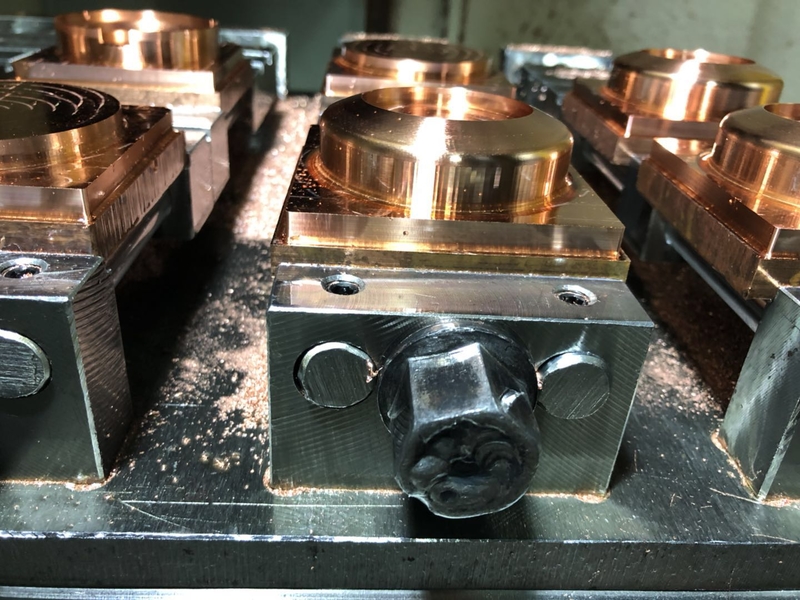

[PowerMILL] 用powermill走一个圆,有一段一段的痕。像一个规则的多边...
发表于 2019-4-29 08:29:10 | 显示全部楼层 |阅读模式
发表于 2019-4-29 17:58:18 | 显示全部楼层
点分布-修圆
