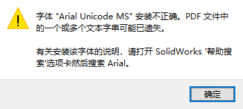

在我们使用solidworks设计软件,将图纸文件转成pdf格式时,有时候会出现字体“Arial unicode MS安装不正确”,这时候我们应该怎么办呢?

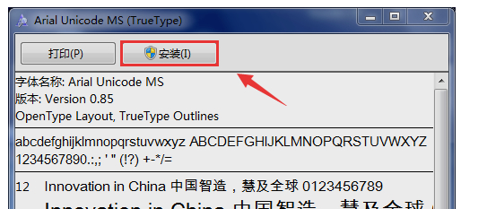

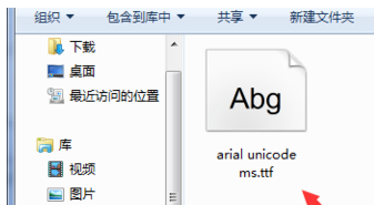

1.首先,我们先去网上下载“arial unicode ms字体”,完成后双击打开
2.关闭solidworks软件,点击安装字体

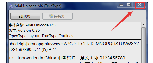

3.安装完成后,关闭字体窗口
