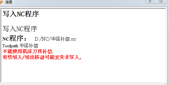

[PowerMILL] G41刀具半径补偿为什么不能出程序
发表于 2019-4-24 19:22:31 | 显示全部楼层 |阅读模式
G41刀具半径补偿为什么不能出程序 图162623

发表于 2019-4-24 21:51:33 来自手机 | 显示全部楼层
PM2017把切入切出和切入切出延伸给分开了,需要使用刀补的话,除了设置切入切出还要设置切入切出延伸。还有种可能是你的刀具路径存在不合理的切入切出。
发表于 2019-4-27 09:32:46 | 显示全部楼层
优胜PM2019最新后处理能正确输出G41刀具半径补偿
