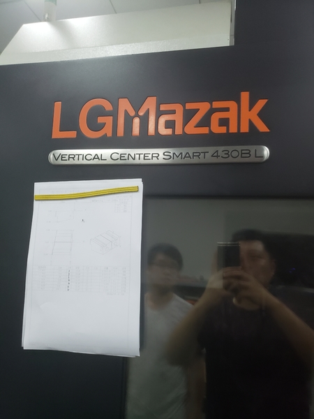

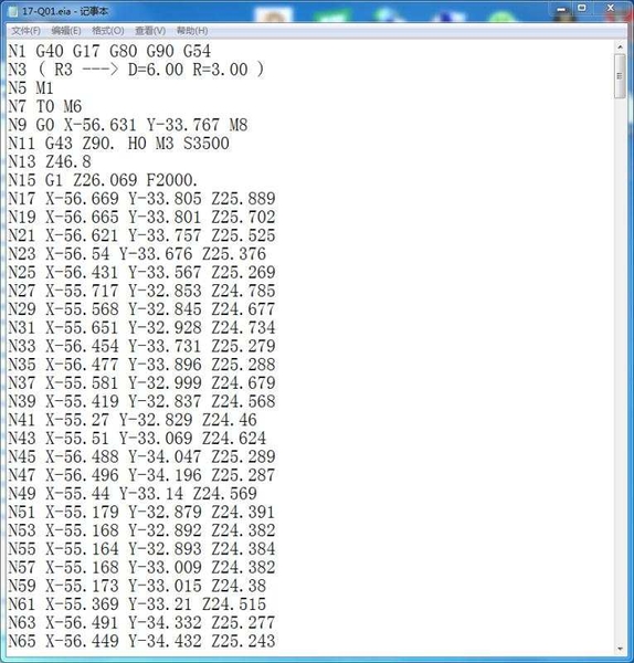

老师有没有马扎克机床的PM后处理?自动换刀和手动换刀都要 参考nc格式
查看: 2694|回复: 1
[PowerMILL] 请老师帮忙做一个马扎克机床的PM后处理?
发表于 2019-4-22 16:40:04 | 显示全部楼层 |阅读模式
请老师帮忙做一个马扎克机床的PM后处理? 图162592
请老师帮忙做一个马扎克机床的PM后处理? 图162591
参考nc格式

发表于 2019-4-22 20:38:46 | 显示全部楼层
已修改,请测试
YS3.9_MAZAK410_AUTO.pmoptz
YS3.10_MAZAK410_MANU.pmoptz
PM MAZAK410后处理下载
