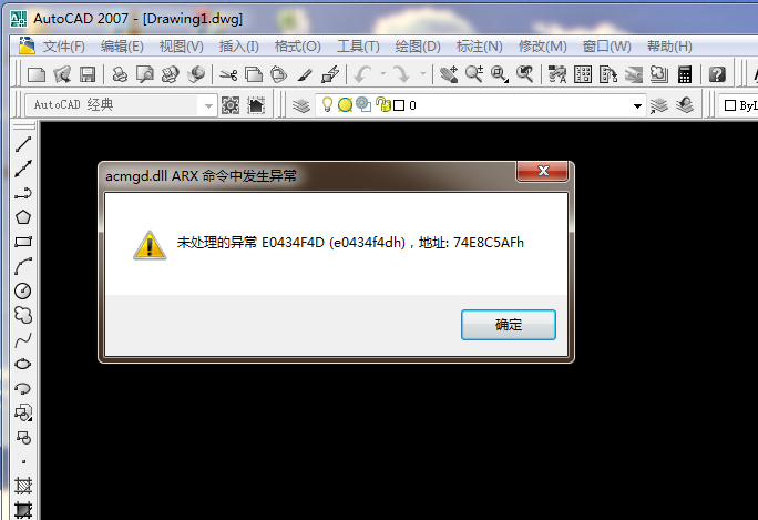

请教大神CAD2007版每次打开弹出窗口该怎么解决

发表于 2019-4-21 14:13:27 | 显示全部楼层
常出现装有多个cad版本的电脑中,是windows系统组件损坏造成的。
主要是由Microsoft .NET Framework系列的数据库损坏造成。
需要下载Microsoft .NET Framework3.0 4.0 4.5修复。一般2010版本的都是4.0版的
在各类软件管家里面都有下载的。一般分类编程开发或系统数据
如果不行的话,确认下2.0 和3.0的
双击安装
举例,360卫士软件管家。
打开软件管家--宝库--编程开发--Microsoft .NET Framework4.0--点击一键安装。
如果没有一键安装的就点下载,一般下载完之后都会自动安装,根据提示完成安装就好了。
如果不是使用软件管家的话就得看你下的是什么类型的文件,如果是可运行程序文件直接双击,如果是打包的文件的话就得复制到WINDOW文件夹里面去。建议使用软件管家。
 楼主| 发表于 2019-4-22 18:23:36 | 显示全部楼层
谢谢史老师,你说的方法我试了还是打开CAD还是一样出现问题窗口了~
发表于 2019-4-23 08:15:26 | 显示全部楼层
重新安装下软件  安装之前用360清理下注册表
发表于 2019-4-23 20:57:03 | 显示全部楼层
CAD2007不兼容WIN7-64系统,推荐安装CAD2018版本
