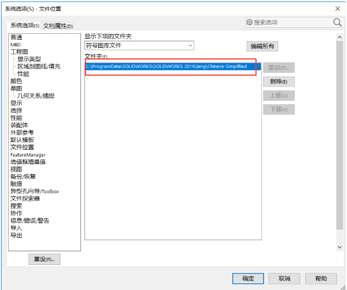

最近有客户反应SolidWorks升级之后,软件出现了一些小问题比如:给模型添加直径之后不管是三维模型还是工程图,不是显示“∅”,而是显示字母”<MOD-DIAM>”如图
那么这种情况是什么引起的呢?其实这是软件升级之后,软件的的符号库没能及时跟新,最常见的就是与升级后的版本不否,那我们只需要把符号库的位置修改一下就好了
打开软件选项——文件位置——符号图库文件——添加——找到下面文件夹C:\ProgramData\SOLIDWORKS\SOLIDWORKS 20xx\lang\Chinese-Simplified
设置好之后,我们再次给模型标注尺寸就会正常显示了,应该是比较简单了吧。
