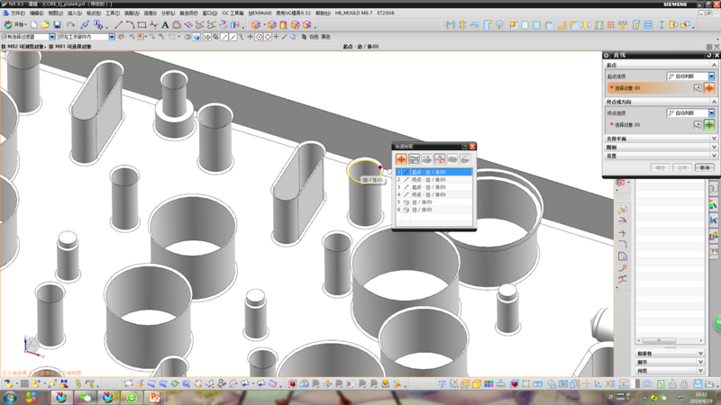

各位同行大家好! 今天遇到一个很头疼的问题,客户来模板图,所有圆孔都找不到中心,几何属性显示是圆,但调整面大小也选不了圆面。还请大家帮忙想想办法。

选不中证明不是圆柱面,看是不是PROE转进来的,面的属性有改变。

同步建模里有个优化面命令,可以试下。
