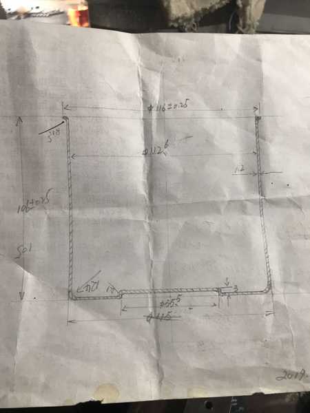

不锈钢拉升圆筒型,请问用304不锈钢中的哪种材料好?展开的直径是多少?

因为是纯圆形,展开可以直接按成型展开,但是因为是拉伸还是要试一下暂开再开剪口;材料建议直接用304 不带什么L哪些的吧,当然还有软硬之分,可以自己百度一下,或者卖材料的地方他们会更清楚
