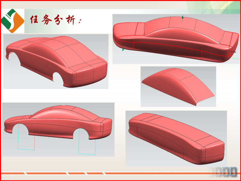

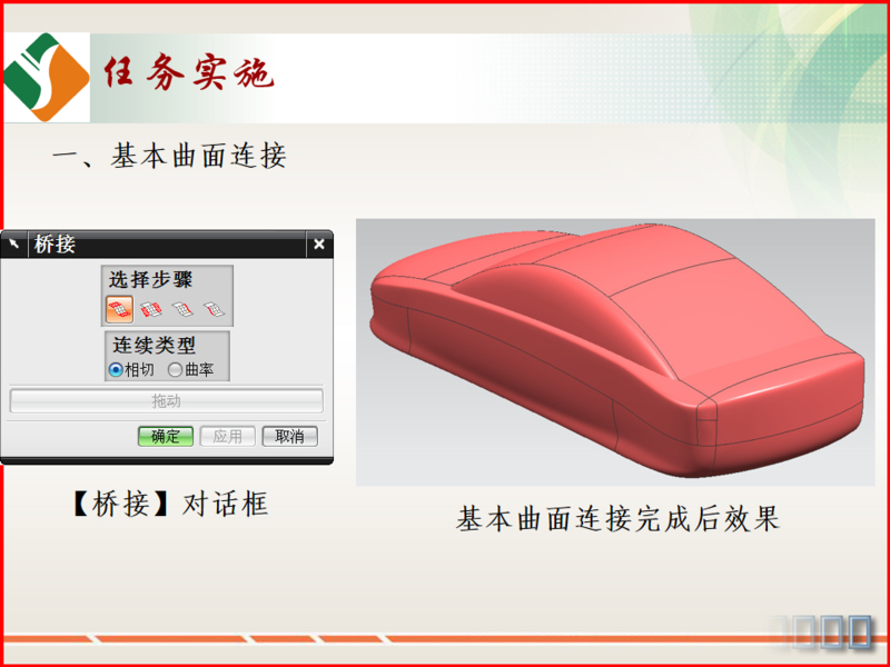

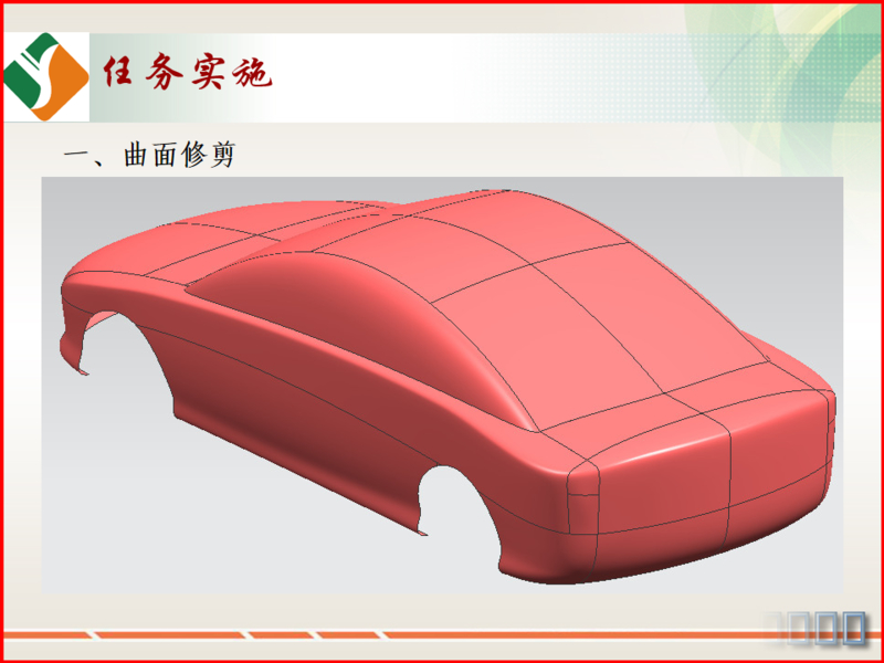

UG工业产品设计-汽车曲面造型 图162416

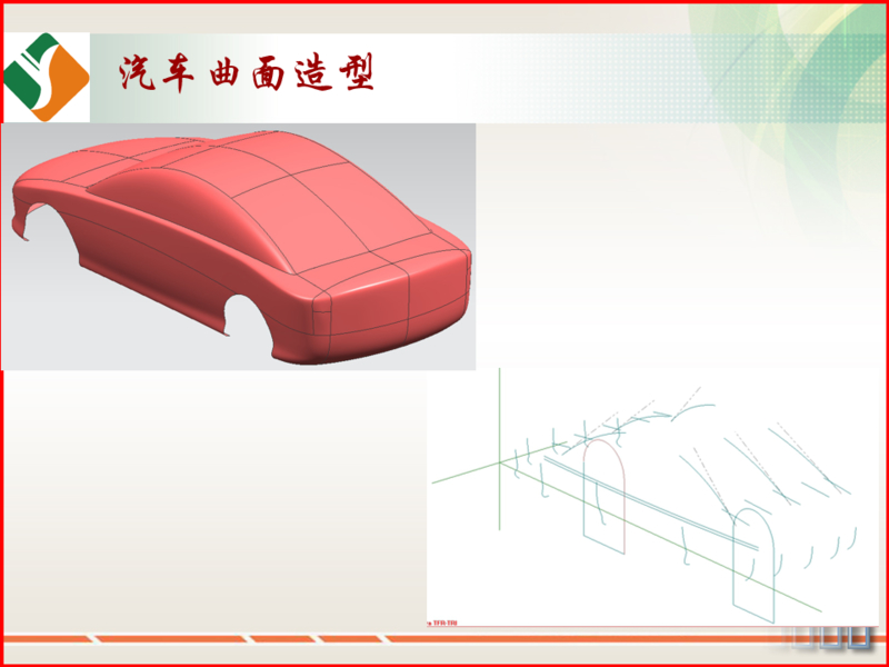

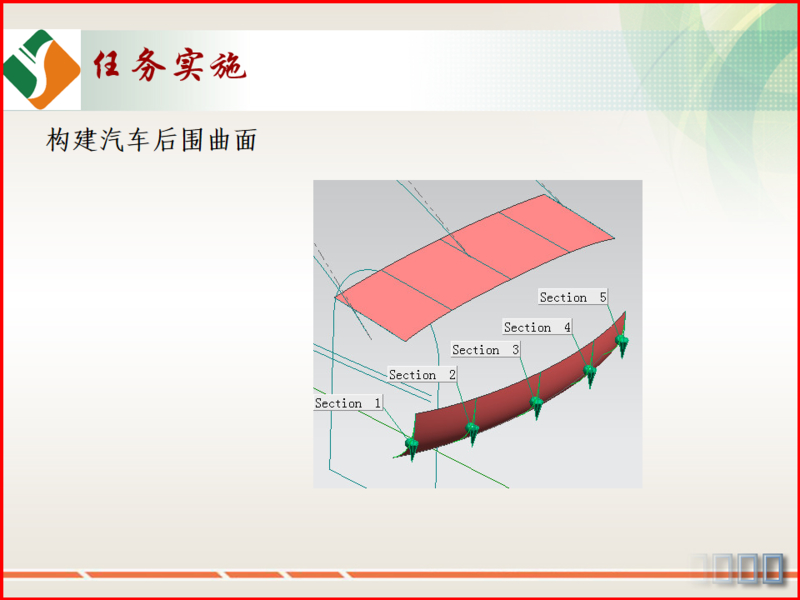

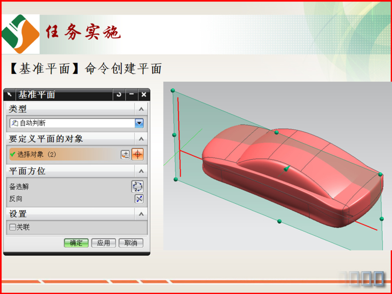

UG工业产品设计-汽车曲面造型 图162417

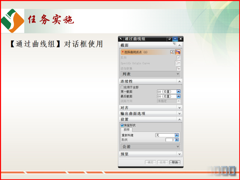

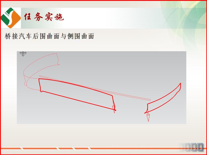

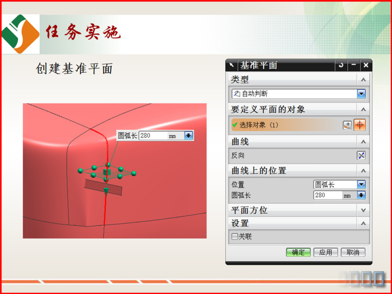

UG工业产品设计-汽车曲面造型 图162418

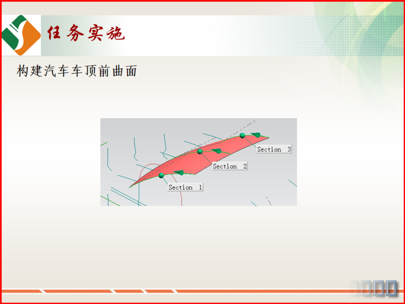

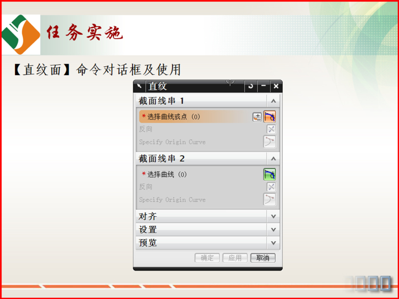

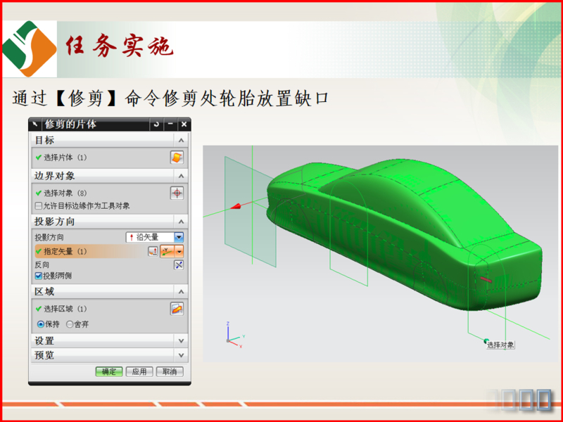

UG工业产品设计-汽车曲面造型 图162419

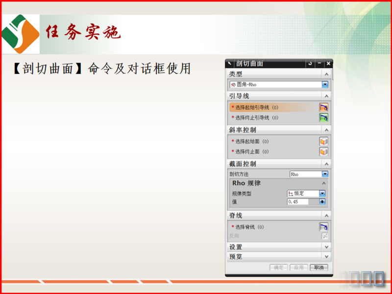

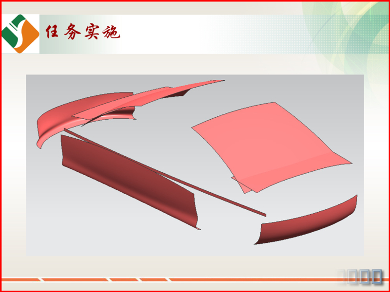

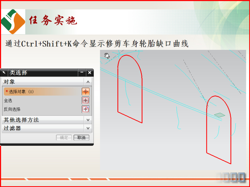

UG工业产品设计-汽车曲面造型 图162420

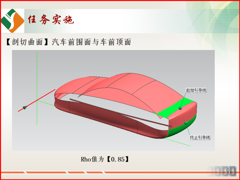

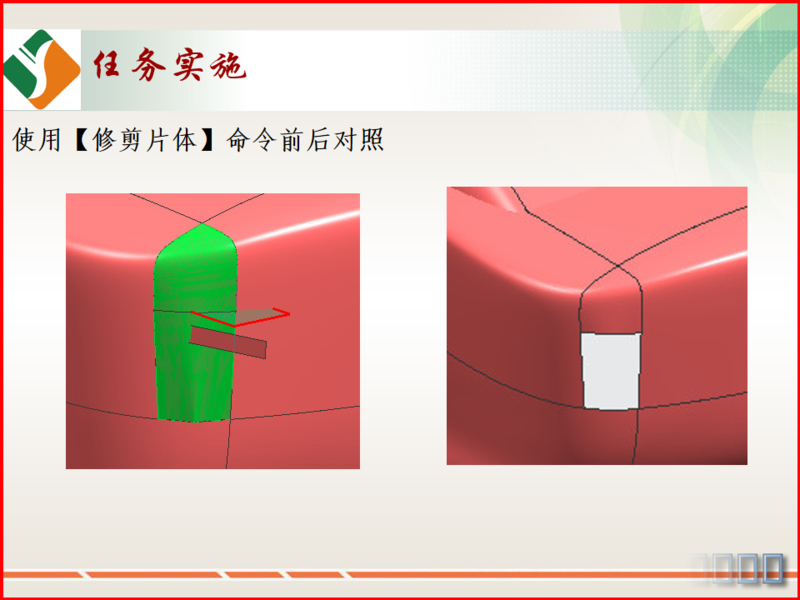

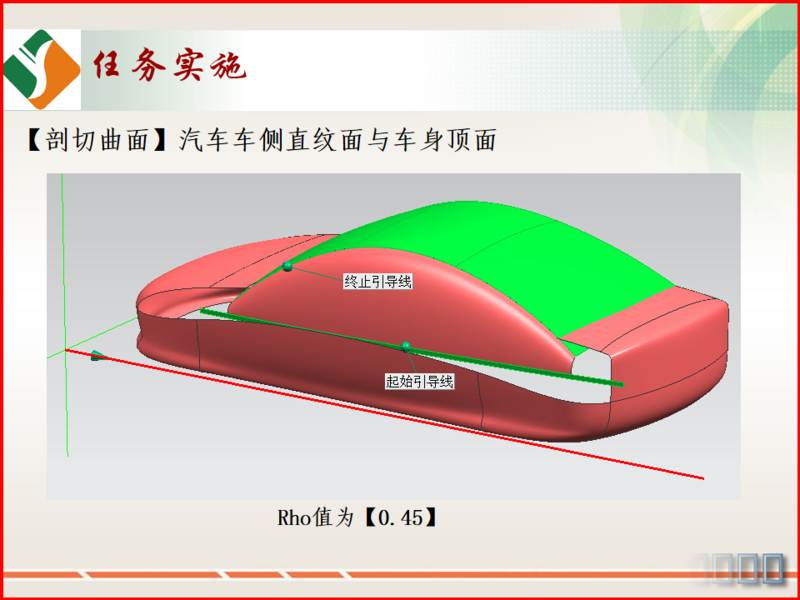

UG工业产品设计-汽车曲面造型 图162421
