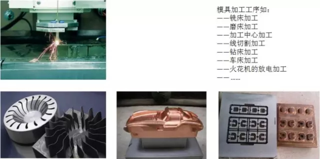

四·什么情况下需要拆电极
铣床铣不到的部位区域过小、深度过深)
模具材料的硬度过高时(刀具难以直接加工)
产品外观的特殊要求(火花纹面、镜面等)
