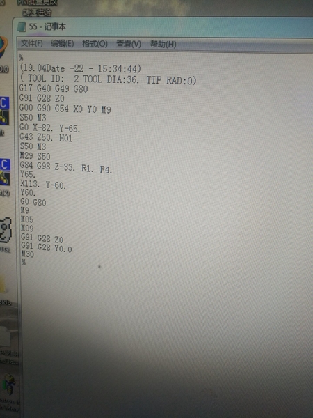

因厂里做的活经常要攻牙,有几个孔的10来个的,本人的后处理只能攻一个孔,因为程序只在坐标中心攻丝。请老师和模具编程们帮帮忙。发攻牙后处理两个。PM10.0版本。机床发拉克跟三菱系统。万分感谢。

发表于 2019-4-17 09:19:46 | 显示全部楼层
请测试
攻牙_后处理.rar (3.61 KB, 下载次数: 569)

 楼主| 发表于 2019-4-22 16:23:12 | 显示全部楼层
l               老师在麻烦你一下,三菱的后处理少个Q值,别的都对, 你给加个Q值吧,因为有时候丝攻坏了要攻第二次,没Q值会乱牙,麻烦你了,
    同样参数法拉克的有Q值,请看图
   麻烦老师有空了帮帮忙
求攻牙后处理两个。PM10.0版本。机床发拉克跟三菱系统。 图162582
求攻牙后处理两个。PM10.0版本。机床发拉克跟三菱系统。 图162583
三菱攻牙.rar
1.88 KB, 下载次数: 545
就加个Q值
