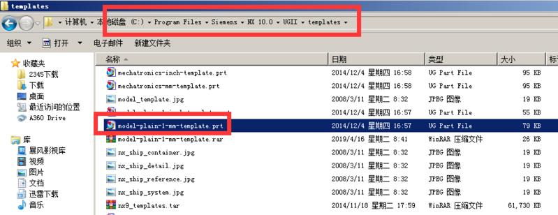

NX10.0导出文件模板在哪里设置啊,比如在一个文件中导出prt图档,打开导出的图档,然后画直线实体等就与原图档的颜色,线型就不一样了,怎么样设置呢?还是根本就不能设置?
注意我说的不是新建文件模板,是导出文件模板。设置c:\Program Files\Siemens\NX 10.0\LOCALIZATION\prc\simpl_chinese\startup\model-plain-1-mm-template.prt不起作用。

你讲的问题我再我的电脑上试了一次  没有问题 你加载下我的模板看看  注意模板位置 如图
model-plain-1-mm-template.rar (25.59 KB, 下载次数: 47)
