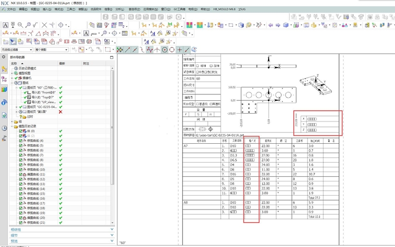

老师好..老师我想问下为什么我的UG10.0制图里注释的中文汉字是方框框的呢。而不是中文呢
查看: 3381|回复: 1
[数控编程] 我想问下为什么我的UG10.0制图里注释的中文汉字是方框呢?
发表于 2019-4-15 15:45:38 | 显示全部楼层 |阅读模式
老师好..老师我想问下为什么我的UG10.0制图里注释的中文汉字是方框框的呢。而不是中文呢 我想问下为什么我的UG10.0制图里注释的中文汉字是方框呢? 图162260
发表于 2019-4-16 21:37:11 | 显示全部楼层
把UG字体文件复制到NX10.0字体目录下,C:\Program Files\Siemens\NX 10.0\UGII\ugfonts
链接:https://pan.baidu.com/s/1bCrZGDBanrI1BDLRNuLpww
提取码:thn1
