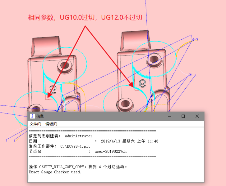

有位同学刀路过切找不到原因,向我求助,检查刀路参数设置没有问题,用NX12.0.2.9版计算,刀路正常不过切,你碰到过相同的问题吗?
UG12.0刀路稳定,功能增强,新增3-5轴引导线加工,优胜开始用UG12.0教学,所以建议大家尽快升级到NX12.0
UG12.0下载:https://www.mjzl.cn/thread-610390-1-1.html
NX10.0.3.5_MP19版刀路过切,相同参数NX12.0.2.9计算不过切

删除孔 删除刻字 然后再计算 没有过切,一般编程图档这个些孔都要删除,不是防止掉刀!!
发表于 2019-4-13 14:29:00 | 显示全部楼层
删除孔 删除字,重新计算一起正常!!没发现过切!
