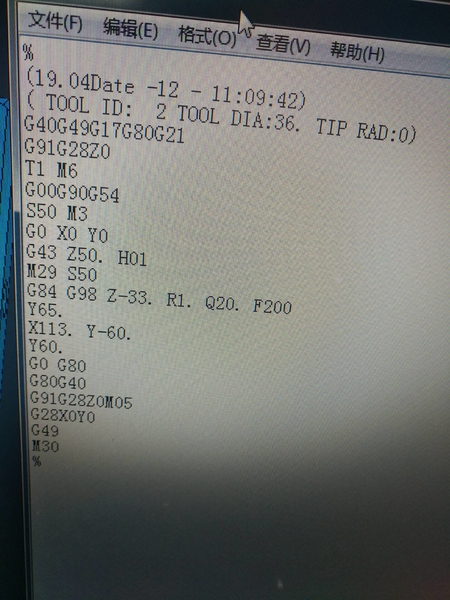

            PM10.0版本,机床法兰克系统,用的是攻牙鉆孔專用.opt后处理,攻丝时第一个孔就在坐标中心往下攻这里明明没孔,奇怪,后面3个孔都是对的, 攻丝一个孔可以攻,四个孔位置就不对,老师给看看 图162182 攻丝一个孔可以攻,四个孔位置就不对,老师给看看 图162183                                      这是不是后处理问题,因为我以前编镗孔就下刀位置都对,请看图 攻丝一个孔可以攻,四个孔位置就不对,老师给看看 图162184       老师你改下我的后处理吧,程序要带G91G28Z0    G84G98              要不管几个孔攻丝,下刀第一个不在坐标X0Y0中心攻丝就可以了。   万分感谢 攻牙鉆孔專用.rar (1.69 KB, 下载次数: 961)
