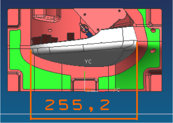

1.任一产品尺寸达到200mm以上,产品整圈排气槽内边缘离产品外缘10-15mm为好,分型线接触面30-50mm或以上,如下图示,避空时要千万注意流道。
此产品有255mm长
产品分型面分胶位留25-30mm
模型边缘留10mm,绿色部份避空0.15mm
注意避空部分尖角倒圆角
